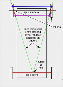

    Vai fuder tudo, o Ackerman ficará invertido..........

    Citação Postado originalmente por billj Ver Post
    Bill
    hummm
    putz num entendi muito bem, ficará invertido pra acertar ou simplesmente não tem como acertar assim?
    como aqueles malucos do site fizeram então? é a unica forma?
    Jeep Cherokee SPORT 2000
    Dá para corrigir sim, reposicionando os furos nos braços, onde a barra link é conectada. O que não dá é de simplesmente invertir os munhões e utilizar os furos existentes....

    ahhh agora explicou, teria de ser um histeer com tamanho e tudo já definido ou fazer no esquema do elmer soldar braços novos!

  • #18
    Bill
    Não seria só mexer no comprimento da barra que liga os munhões?
    Se inverter, o pivô central continuará lá, só a barra (Agora atrás) que ficará longa demais porque originalmente os carros andam sempre com alinhamento aberto. Seria a mesma coisa que fechar o alinhamento em um carro com barra na frente...
    O ackerman é ajudado por onde a barra pega, que no munhão já está angulado. A barra não faz 90 graus com o munhão.
    É mais ou menos isso?

    Da mesma fonte, uma imagem mais didática a respeito do ângulo de Ackerman ......pra facilitar qualquer modificação.
    E acredito que a fórmula se vale também para fazer rear steering.
    Abraços a todos

    cx do opala mesmo,RUBENS o cliente vai passar aq na quinta ai bato umas fotos, estive estudando um pouco mais sobre o conceito ackerman e aparentemente ele realmente auxilia na direçao com ela estando atras do eixo mas como a geometria dos eixos willis é praticamente fixa nao sei como daria pra regular pra uma condiçao mais fina do esquema,deixa eu me bater uns dias aq ai boto a ideia do que acontece....a proposito vou fazer minha f-75 deste mesmo jeito e uma coisa e certa no jeep a barra no esquema SPUA ficara muito curta devido a distancia do munhao ser menor

    Fabiano, se você tiver idéia em utilizar High Steer nos dois munhões, é possível fazer tal calibragem, de acordo com o veículo que você estiver trabalhando, seguindo o esquema anexado acima.
    Dá pra notar que uma simples alteração do entre eixos ou mesmo bitola já muda tudo.
