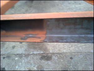

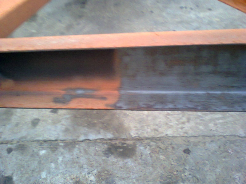

    Hoje terminei o meu carrinho para ferramentas. Na verdade acho que farei umas 3 gavetas rasas com roldanas para colocar ferramentas ou peças pequenas. Ontem pintei e hoje coloquei um papelão no fundo para ficar mais fácil de pegar as peças. Vou ver se consigo uns tapetes lisos de borracha para colocar no lugar do papelão.
    Quando fiz esse carrinho, usei para a revisão dos 50.000km do patroa-móvel e recentemente a revisão dos 150.000 do meu Monza-bala. Um carrinho desses realmente ajuda muito, pois coloca as ferramentas em cima e leva para o lado do carro. Depois é só empurrar até a bancada para arrumar tudo, sem dizer que é excelente para colocar as peças que tiramos do carro durante o serviço. Não sei porque não tinha feito isso antes!
    Simples e bom! Inclua as gavetas, sempre tem umas peças que insistem em rolar pelo chão na hora da desmontagem.

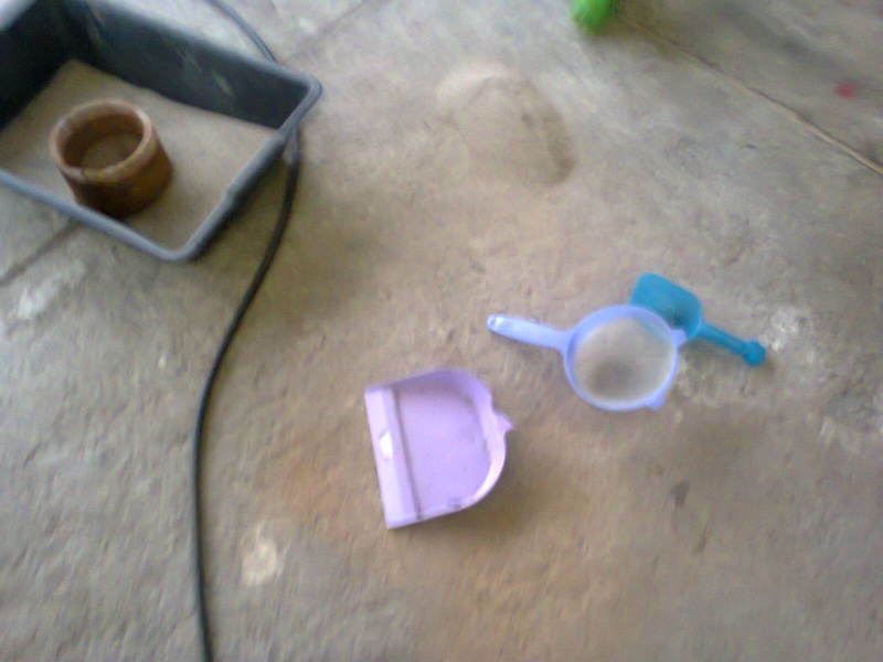

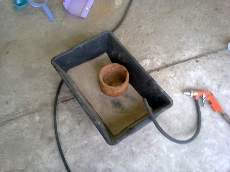

    Jato de areia em casa
    Não sei de vocês, mas um jato de areia me faz uma falta danada aqui em casa, ainda mais morando perto do mar.

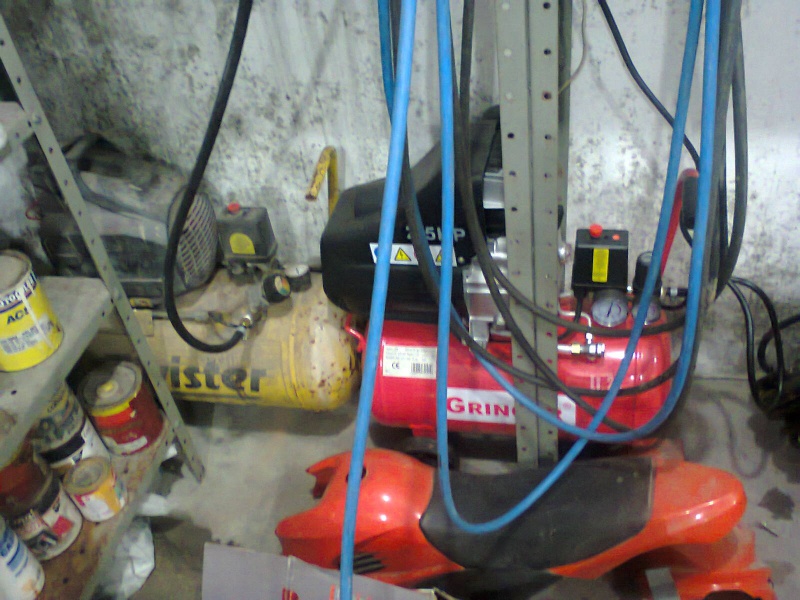

    Daí um primo meu comprou uma pistola de jato de areia e testamos. Na época que testei, eu tinha um compressor só, então não deu conta, mas agora com 2 compressores, consigo jatear na boa. Mas como é coisa pequena, o rendimento é ruim.
    Para coisas pequenas até que serve muito bem, porém para trabalhos maiores não compensa o esforço.
    Para secar a areia usei um disco de arado no fogareiro. Depois é peneirar e jatear.
    Tem que ser com areia grossa, pois areia fina de praia não serve. É muito leve.
    Nesse serviço é indispensável uso de proteção respiratória de excelente qualidade. Eu uso uma máscara semi-facial da 3M com filtro químico. Essas máscaras descartáveis não podem ser usadas pois a poeira é muito fina e causa danos sérios nos pulmões. Tanto que jato de areia é uma atividade proibida no Brasil atualmente.
    Um óculos deproteção e roupa grossa também é importante.
