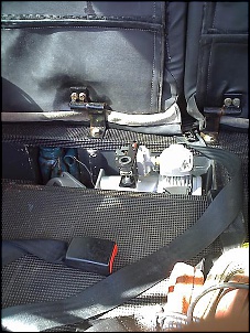

    Olha onde instalei e ficou show de bola
    O bom é que nem precisei furar o carro, passei a mangueira para o balão de ar e os fios 12v pela tampa de borracha que tem la na banheirinha. E to com o sistema com pressão máxima de 125PSI e com 85PSI dispara o compressor, que enche o reservatório em cerca de 2 minutos do zero.
    Agora, para finalizar, irei instalar um outro reservatório de ar, para ter uma reserva maior
    Ahh, Sabugo, o meu compressor é da Viair, esses mesmos que tem para vender na GridStore, mas você encontra mais barato que lá facilmente.

    Ficou show de bola ojaneri!
    Pena eu não ter essa banheirinha pra colocar o meu hehehehe, e o cilindro? colocou onde?
    Brutu - work12500 -Hi lift 5" -kit ensimec -godlokos 36" -RL AVMHP - 200% bloqueado E-locker - CP Yukon 4,88!!! E muita disposiçao!!!!
  • #60
    Banido Avatar de ojaneri
    01/07/2004
    1,945
    Japa,
    Cilindro no mesmo canto do seu, do lado do passageiro, preso no chassi. E o 2o irei colocar no mesmo canto, só que do lado do motorista.
