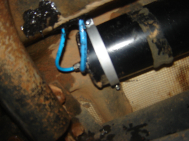

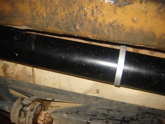

    Em anexo as fotos do Japa...
    Japa, quando você diz 13cm, é de largura do cilindro né, não do diametro do mesmo?
    Ojaneri
    13 cm de diametro mesmo, pelo que entendo pode ser a largura também. Imagina um cano com 85cm mais ou menos de comprimento e com o furo de uns 13 cm medindo de de ponta a ponta pelo centro!!! Se vc pegar um fita metrica e passar em volta desse cano ele vai da mais ou menos uns 40cm!!
    Medindo pelo meio é o diâmetro!!
    Num se ajudou ou complicou mais!!! heheheh

    hehehehe ta certo! Axo que deu pra vc ter uma idea do tamanho do cilindro, apesar de ser fino ele é bem comprido, ficou certinho embaixo do troller, depois axo que vou fazer uma placa de proteção só pra garantia!!! Espero ter ajudado, qualquer duvida estou a disposição!

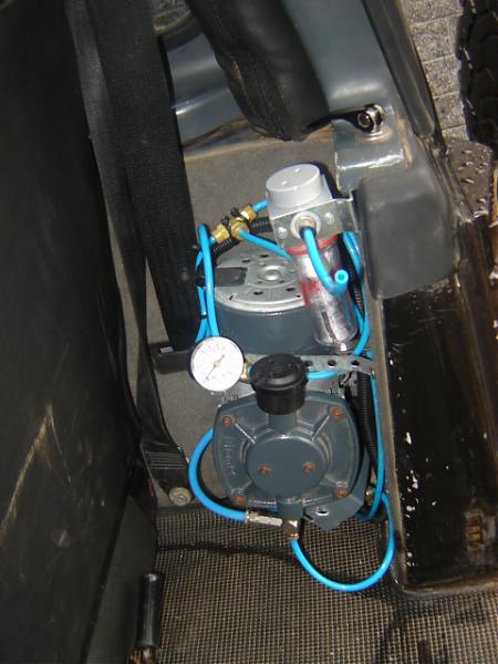

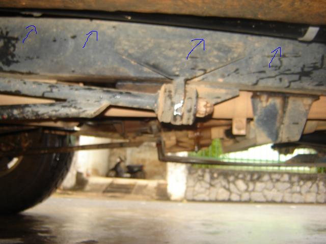

    Ojaneri!
    Acabei de montar o sistema!!! Mandei as fotos pro seu email, depois posta pra galera ai!!! Ficou muito bom, mas acho que mais pra frente vo colocar outro cilindro, mas deu pra tocar até aquelas pistolas de parafuso de roda. E no pneu deu 30 libras, mais do que o suficiente!!!
    O bico de encher o pneu eu ja comprei ele com o calibrador, assim fica mais facil, qualquer coisa me da um toque!!!

    Olha as fotos do Japa:
    Miniaturas de Anexos Miniaturas de Anexos Sistema de Ar Pressurizado-dsc02913.jpg   Sistema de Ar Pressurizado-dsc02914.jpg
