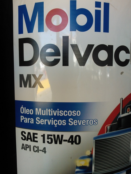

    Usuário Avatar de Glaicon
    22/06/2009
    Florianópolis/SC
    5,844
    Agradecimentos: 190
    Eu uso óleo Mobil Devac MX mais o Molykote A2 a cada 2 trocas...recomendo os 2 produtos.
    O óleo é excelente e possui uma das classificações mais altas pra motores diesel.
    E o aditivo realmente você percebe a diferença na vibração e barulho do motor assim que coloca ele.
    Também é o óleo que uso.
    E nos postos autorizados MOBIL eles vendem à granel, colocando a quantidade exata, não precisando ficar guardando vasilhames com resto de óleo.
    R$ 13,90 o litro.
