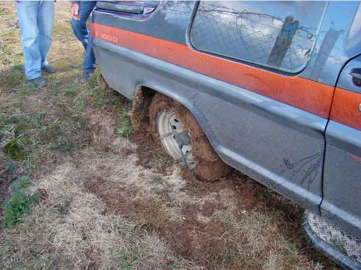

    Já utilizei muito correntes em C-14 e F-1000, ambas 4 x 2. Porém em subidas não foi lá essas coisas.
    Anexo 480447Colocando as correntes.
    Anexo 480448Não sobe de jeito nenhum
    Anexo 480449Agora vai...
    Anexo 480450Encalhou novamente. 4 x 2 é uma pata.
    Anexo 480451Só assim mesmo.
    Por outro lado, se fosse 4 x 4 teria subido sem problemas, mesmo sem correntes.

    Na minha F1000 4x4, como estou usando pneus 100 on road, tenho um par de correntes para os pneus traseiros. Eu mesmo fiz, e não sai muito caro não. Cada pneu 33" levou 8 metros de corrente 6mm. Não usa corrente menor que 6mm pois arrebenta.
    Eu já arrebentei antes e limpou os freios traseiros. Hje elas são todas em 6mm e fecho com parafusos, e por fora uma catraca pequena para ajustar na roda. Não escapa, não arrebenta mais e não te deixa na mão.
    A capacidade de tração com correntes mesmo só em um eixo é fantástica. Muito melhores que pneus MT de linha. Porém eu estou em vias de recapar os maus pneus pois a função de usar correntes, tens que andar com elas no carro e dá algum trabalho para colocar, e pior, te sujas para tirar. O resultado é bom, sem dúvidas, elas andam cavando em qualquer terreno que transitas.

    Foi na lateral. Não usa 5mm pois eu estava com 5mm nos lados e 6 mm na banda. Quando força ela estoura os elos.
    Fiquei sem freio 2 vezes, e estraguei a caçamba no lado direito.
