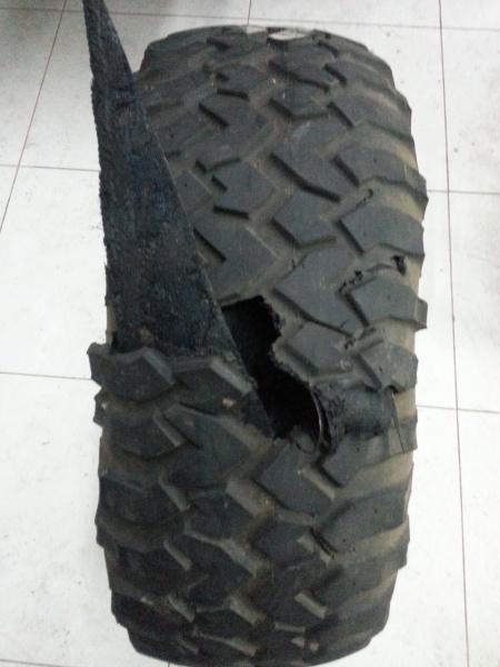

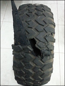

    Agradeço a contribuição Hercilio, o Maxxis Trepador já é um pneu lameiro mas não se limpa adequadamente,
    já os pneus mais agressivos você só encontra recauchutado, tenho um jogo de General Graber que ia
    recauchutar na Geninho modelo Ignorante, o problema é que a carcaça já estava vencida como a maioria dos
    pneus que são usados para esse fim, acima postei uma das carcaças que coloquei para rodar como estepe e como
    fica na caçamba não percebi que ele simplesmente explodiu sem estar em uso, agora imagina se eu o tivesse
    recauchutado?
