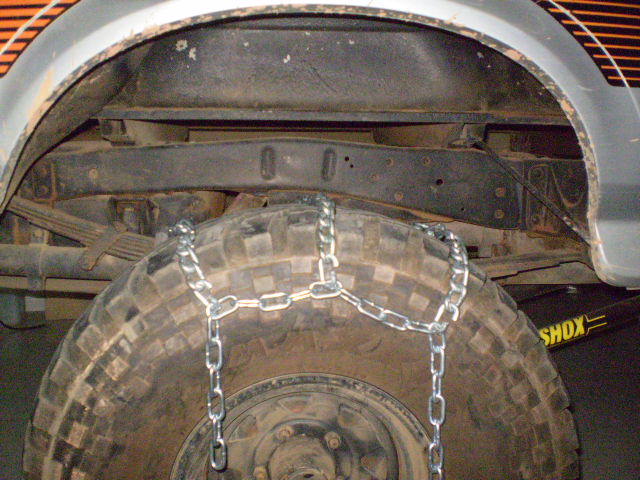

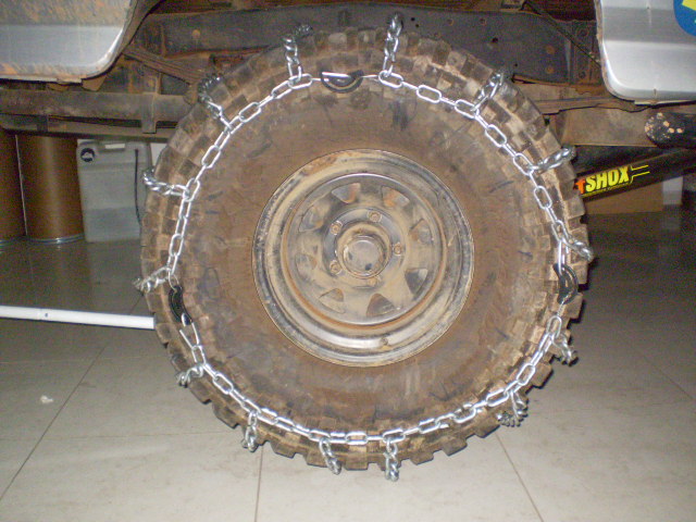

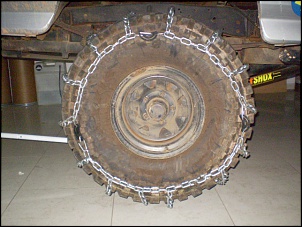

    No começo até pensei em fazer ela cruzada, mas vou fazer ela perpendicular e depois conforme a
    necessidade coloco algumas na diagonal, as corrente ficaram prontas antes do tempo, as peguei
    hoje, já vou encomendar as peças de encolhimento, pela foto já dá para ter uma ideia como vai ficar.Onde adquirir corrente para pneu-correntes-046.jpg

    Então vai mais uma dica. Nesse sistema de corrente vais sentir ela dando bastante trancos pois nos espaços sem corrente os pneus irão escorregar e prenderão novamente nas correntes quando elas voltarem para o solo. Então evita acelerar forte se tiver pedras ou galhos que elas poderão prender e arrebentar.
    Nas minhas tem 8 transversais distribuídas parelho e sinto muito trancos.

    Edin, será que esses trancos que você sente, não seria a corrente um pouco solta?
    As que vou usar nas rodas traseiras, vão ter 14 transversais, já as da frente vou fazer
    com 8 para a direção não ficar muito quadrada, na dianteira só vou usar quando realmente
    precisar.

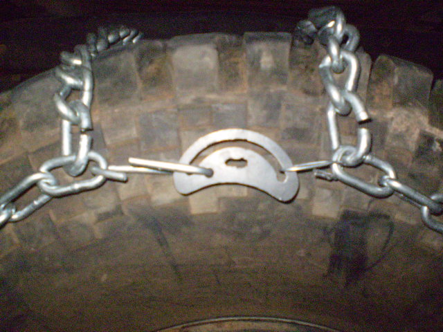

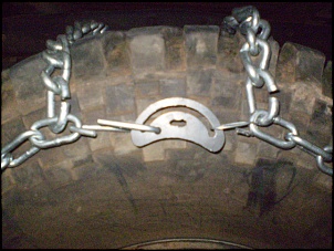

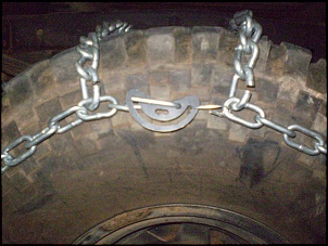

    Fiz uma pré montagem e no total pesou 12 kg as traseiras, nas fotos você vai ver as 3 peças que vou colocar em cada pneu para encurtar as correntes.Onde adquirir corrente para pneu-corrente-p-2-001.jpg

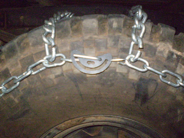

    Miniaturas de Anexos Miniaturas de Anexos Onde adquirir corrente para pneu-corrente-p-2-002.jpg

    Foltran, creio que com 14 travessas terão muito poucos trancos pois os espaços são menores. Nas minhas são só 8 transversais. Folga não é pois com o sistema de catraca deixa as correntes muito tensionadas nos pneus.
    Esse sistema de tensionamento deve ser muito bom. Me falta um maçarico para poder fazer para as minhas.
    Só não esquece de soldar todos os elos cortados, pois na tensão eles se abrem.

    É Edim eu acabei fazendo com uma amigo que tem a máquina de corte a plasma, só tive que dar uma
    repassada em alguns lugares com a lima, a ideia é essa mesma soldar todos os elos cortados....vai dar
    um trabalhinho!!!KKKK, terminei uma hoje e quando travo os tensores, é dificil até de colocar uma uma
    chave de fenda, o problema é que mal acabei de fazer e já surgiu a oportunidade de comprar uns KM2
    37" já vou ter que alterar as correntes, talvez terei que colocar mais uma ou duas na transversal, pelo
    jeito vou ter que comprar mais alguns metros de corrente!!RsssRsss.
