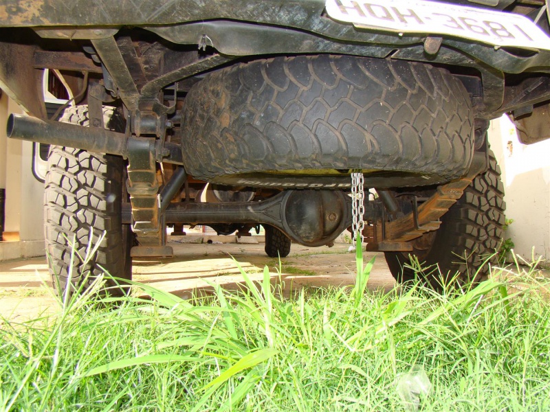

    Dá tranquilo. O seu pneu tem 9,3 polegadas de largura, mas é claro que depende do offset da roda.
    Com KM2 Mud não carece de corrente.

    Teve dois colegas meus que foram a Patagonia no Inverno, 01 de XT 660 Re o outro com a esposa foram de Corsa Classic, quando chegaram por lá, eles tiveram que colocar os grampos, são tipo de uns arrebites pontiguados que são inseridos no pneu com maquina pneumatica, e o pior que o do Corsa veio rodando com os arrebites até aqui em Campo Grande, pelo menos ele me disse que o carro andava de boa, roncava um pouco os pneus, mas que guardaria os pneus de lembrança...
    O espaçamento da roda entre os feixes é o que me preocupa em caso de colocar a corrente
