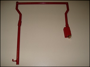

    Pessoal, segue uma trava de estepe que fiz para a Ranger.
    É fabricado em SAE 1045 Ø5/8" e resiste ao corte do maior tesourão que encontrei no mercado, 42" que tem capacidade de corte nesse material de Ø14 mm.
    Resolve? não sei, mas dificulta um bocado (eu acho).
    Tenho deixado a Ranger estacionada nas ruas de São Paulo e até agora tudo bem.
    Outro detalhe que tem que ficar esperto é com a tampa da caçamba, aqui em Sampa bobeou levam fácil. A da Montana levaram 2 sendo que a segunda, o encaixe da tampa tava soldado, meteram um pé de cabra e levaram assim mesmo

    pior que a solução com garantia de 100% contra o roubo do estepe só teria uma : Deixar o estepe em casa , isso se o ladrão não descobrir onde você mora ! hhahahah Brincadeira
    essa trava ai da foto já dificulta
