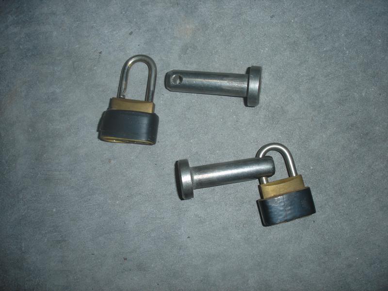

    Pessoal, segue a nova trava da minha TR4, agora em Inox 304
    Anexo 289711 Anexo 289713
    70mm de comprimento total (8mm na cabeça, 62mm no corpo)
    Anexo 289714
    Furo para cadeado com 7mm
    Anexo 289715
    e diametro: "cabeça" de 28mm e corpo com 15mm
    Anexo 289716
    Poderia fazer esses pinos e colocar a venda aqui hein GPA-Airborne? Iria ter vários compradores... hehehe, vou tentar bolar um esquema assim na minha TR4... só fiquei meio confuso em relação ao suporte do step... vc enfia a mão lá e vai meio que às cegas correto?

    Eu fiz o esquema dos dois pinos e dá certíssimo! A única dificuldade é de que você usa a mão direita para abrir o cadeado esquerdo e a esquerda para abrir o direito. O safado pode até roubar, mas que vai ter um baita serviço, vai, pois não entra nenhuma ferramenta capaz de cortar um cadeado no espaço que sobra.

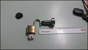

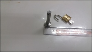

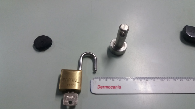

    Seguinte... reativando o tópico: Pajero TR4 2009. Consegui fazer algo semelhante aos dos colegas aqui (AIRBORNE etc.). Uma adaptação para dificultar para os larápios! Algo de novo e eficiente no mercado???
    Um ficou grande (6 cm corpo + 1 cm cabeça) e o outro pedi que o torneiro cortasse quase na medida, ficando: o corpo com 40 mm (furo de 7 mm)... Quanto custou: Parafuso 3/4 x 60 mm (R$18,00), Cadeado Papaiz 30 (R$ 16,70) e serviço torneiro R$ 30,00. Fiz 2. Seguem fotos:

    Para evitar que ficasse batendo, eu coloquei junto à cabeça dos parafusos duas borrachas que encaixaram certinho nos furos da roda; desta forma, evito algum barulho chato. A única coisa que pode bater um pouco são os cadeados. Vou tentar lembrar borracha do que era e posto outra hora.
