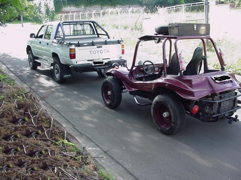

    Rebocar veículo que pesa mais de 750 Kg
    Além da legislação, a meu ver um tanto omissa e confusa neste tema, penso ser importante considerar o peso do carro trator e do carro rebocado. Eu já reboco carros com towbar a mais de 25 anos e nunca tive problemas com fiscalização ou acidentes. Os veículos que já reboquei foram Baja, o Buggy e a Gaiola que pesam entre 450 a 650 Kg. Como veículo trator foi usado a Hilux ou o JIPÃO Bandeirante que pesam por volta de 1.900 Kg. Isto significa que grosso modo rebocam algo que pesa um quarto do seu peso (1/4). Além de rebocarem sem esforço, nas descidas sofrem pouco empurrão dos veículos rebocados (leves).
    Porém um dia coloquei o towbar no JIPÃO Bandeirante (meu towbar serve em todos os carros, exceto a Hilux) e engatei na Hilux para levá-lo à oficina... e aí deu medo! Os dois veículos pesam quase duas toneladas e o percurso foi de 4 Km, porém com uma descida um tanto inclinada medindo 500 metros. E aí, mesmo descendo em segunda marcha, sem quase pisar no freio e bem devagar foi horrível, pois dava para sentir aquelas duas toneladas empurrando o rabo da caminhonete. Brecar nem pensar, pois o risco de dar um L e capotar seria alto. Graças a DEUS cheguei no plano são e salvo, mas prometi a mim mesmo que nunca mais cometeria tamanha imprudência.
    O ideal é o veículo trator rebocar um veículo bem mais leve, com 1/3 ou 1/4 do peso do carro trator. Se for metade (1/2) já vai ser problemático, não no plano, mas nas descidas.
    A legislação já foi comentada, mas lembro que no caso de carretas e trailers é obrigatório o uso de freio inercial se o peso for acima de 750 Kg. Seria possível colocar um freio inercial num Jipe que seria rebocado? Teoricamente sim, mas na prática não, pois seria uma tarefa hercúlea e onerosa. Quem desejar transportar (com certa frequência) um Jipe ou veículo com 1,5 ou 2 toneladas pode usar uma carreta com freio inercial, pois nas descidas com o empurrão o freio é acionado e a carreta diminui a velocidade, evitando-se o temido L.

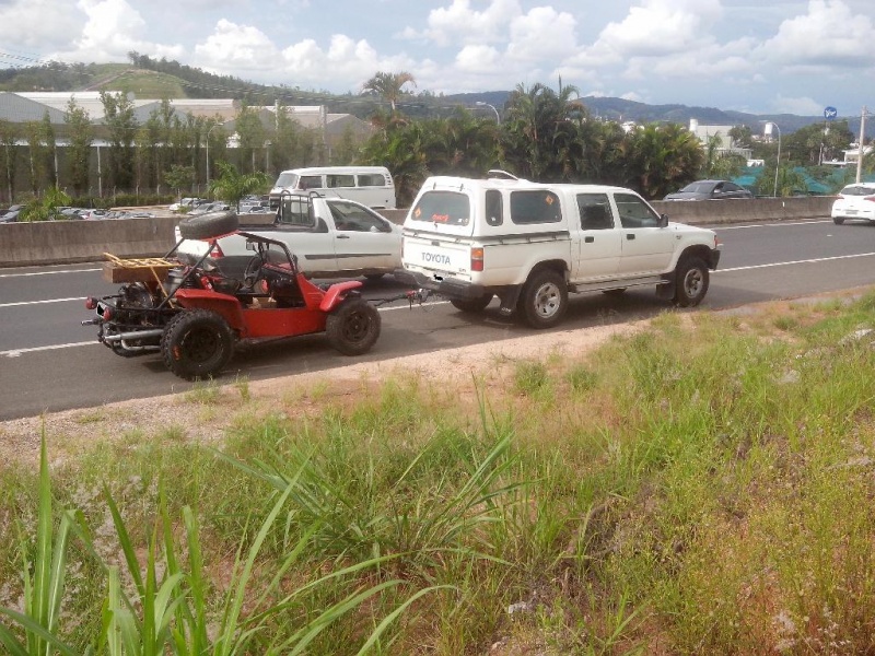

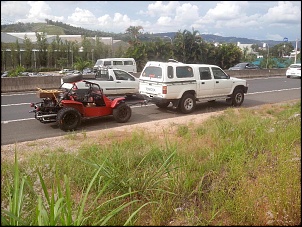

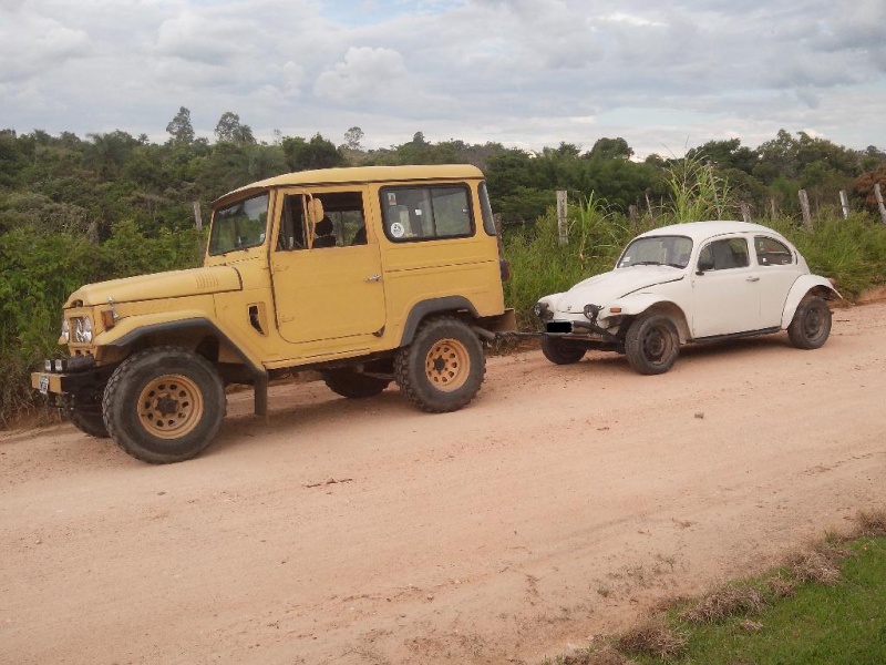

    Como rebocar ?-towbar-baja-jipao-10-.jpg Como rebocar ?-jipao-baja-towbar-5-.jpg Como rebocar ?-towbar-baja-jipao-2-.jpg Como rebocar ?-hilux-tow-baja-2016-4-.jpg Como rebocar ?-hilux-tow-baja-2016-7-.jpg
    VW BAJA (650 Kg) sendo rebocado pela Hilux ou pelo Bandeirante (1.900 Kg)

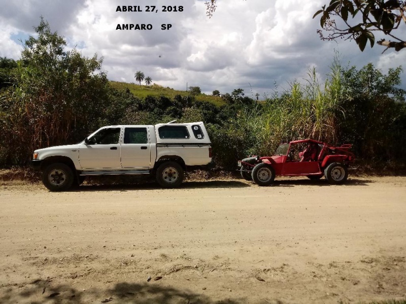

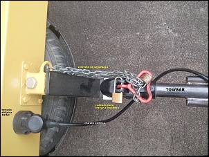

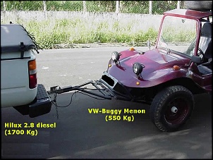

    Hilux rebocando Buggy com towbar. Munheca com trave, corrente de segurança, chicote de luzes e documentos OK.

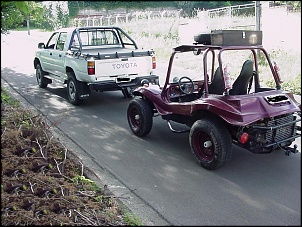

    Como rebocar ?-hilux-tow-rail-buggy-1-.jpg Como rebocar ?-towbar-hilux-cronus-1-.jpg
    Hilux rebocando Buggy-Gaiola para Serra da Canastra (450 Km). Sem problemas.
    VW BAJA e BUGGY têm peso inferior a 750 Kg, limite que dispensa o uso de freio inercial para carretas e trailers.

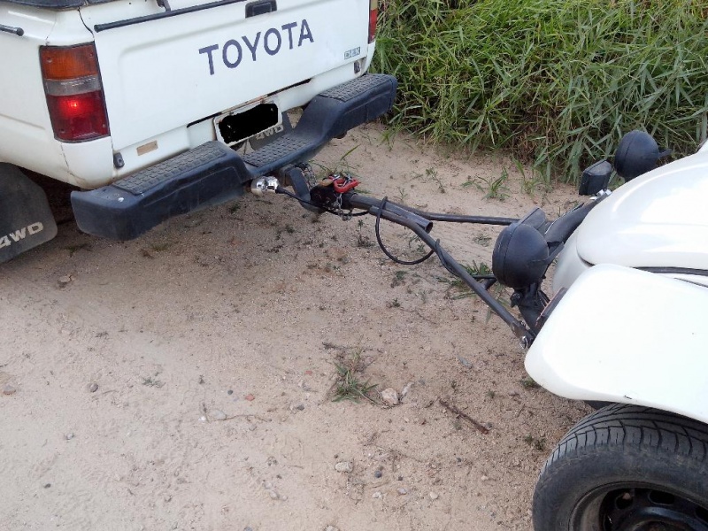

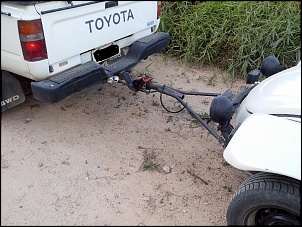

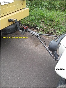

    Como rebocar ?-towbar-11.jpg Como rebocar ?-towbar-12.jpg Como rebocar ?-tow-towbar-001.jpg
    3 fotos e 3 coisas que eu NÃO faria: 1- caminhonete rebocando Jeep. 2- Veículo tipo SW4 rebocando Jeep. 3- Jipão Toyota Band rebocando Jeep.
    Os JIPES costumam pesar entre 1500 a 2000 Kg, muito acima de 750 Kg, limite que dispensa o uso de freio inercial para carretas e trailers. Mas nunca vi JIPE rebocado com freio inercial e a meu ver seria impraticável tentar fazê-lo.
    Numa cidade próxima de Amparo tem uma pessoa que tem um belo Ford-Mercury 1947 (2 toneladas de peso) e quando vai para alguma exposição de carros antigos usa uma carreta com freio inercial. O veículo trator é uma potente caminhonete. Sem problemas.
