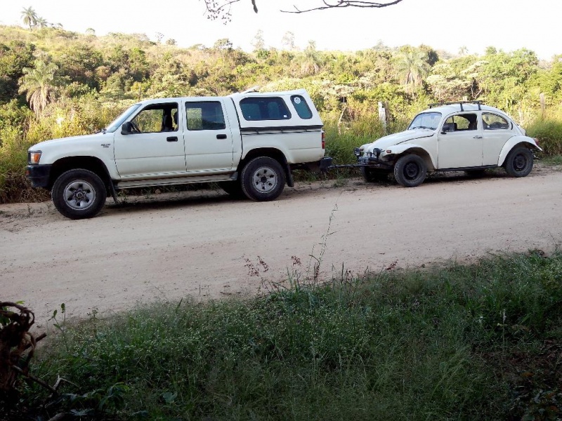

Anexo 570396 Anexo 570399 Anexo 570407 Anexo 570405 Anexo 570406
VW BAJA (650 Kg) sendo rebocado pela Hilux ou pelo Bandeirante (1.900 Kg)

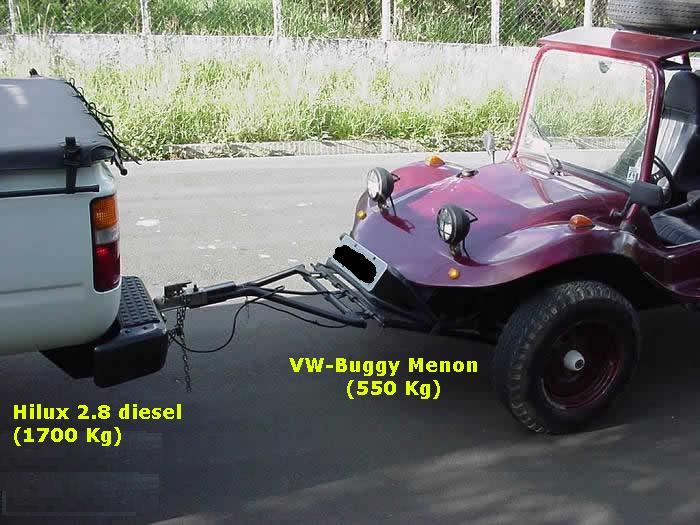

Anexo 570397 Anexo 570398
Hilux rebocando Buggy com towbar. Munheca com trave, corrente de segurança, chicote de luzes e documentos OK.

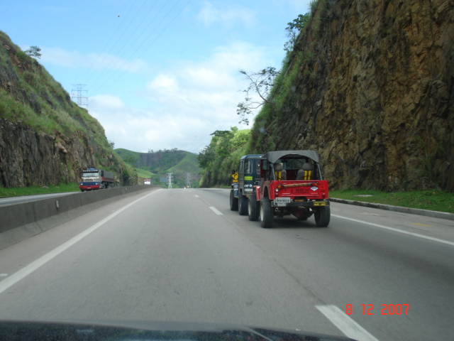

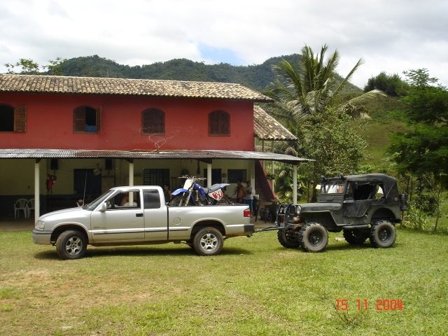

Anexo 570402 Anexo 570403 Anexo 570404
3 fotos e 3 coisas que eu NÃO faria: 1- caminhonete rebocando Jeep. 2- Veículo tipo SW4 rebocando Jeep. 3- Jipão Toyota Band rebocando Jeep.
Os JIPES costumam pesar entre 1500 a 2000 Kg, muito acima de 750 Kg, limite que dispensa o uso de freio inercial para carretas e trailers. Mas nunca vi JIPE rebocado com freio inercial e a meu ver seria impraticável tentar fazê-lo.
