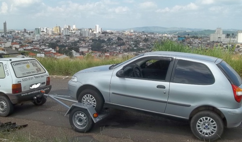

    Question Como rebocar um jeep por 900 km.
    Gostaria de saber se posso rebocar um jeep por 900 km com uma carretinha igual essa aí da foto. Obrigado.

    Em primeiro lugar , vc pretende rebocar com qual carro .
    Meu cunhado rebocou o jipe dele com um cambão por 1.200km com uma LAND DEFENDER 110 e não teve problema algum com fiscalização .
    Acredito que tem um limite de peso a ser puxado por cada carro , ACHO que se for um carro 1.0 não será permitido por lei
    Usuário Avatar de Willian Del Piero Rocha
    18/11/2008
    Serra/ES
    1,117
    Guilherme ,na legislação não há nada sobre a potencia ou capacidade do rebocador ,mas tem quer ser com cambão ou towbar ,e colocar a parte elétrica do carro de trás para funcionar conforme o rebocador(setas ,luz de freio ,etc) ,mas eu falo por experiência ,só um maluco puxaria um jeep com um carro de passeio ,corola ,Vectra ,etc ,pois em uma freada o jeep vai sair empurrando tudo e é acidente na certa ,um jeep pesa em torno de 1500kg e um carro de passeio em torno de 1300kg ,pode até rebocar por 3000 km sem problemas ,mas pode dar merda na primeira esquina .Com uma Defender 110 é outra historia ,pesa mais de duas toneladas ,uma Hilux ,L200 ,Amarok ,etc ,vá lá ,mas carro pequeno não ,basta ver no manual que a capacidade de reboque deles é em torno de 400 kg reboque sem freio e 800 kg reboque com freio(apenas uma média). Existem tópicos sobre como rebocar um jeep com segurança. Abç.
