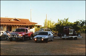

    Tenho uma prancha para levar veiculos, ela deve pesar mais ou menos uns 800 kg, ela é trucada, e geralmente levo o jeep nela, e rebocado por um santana.
    Ela tem tudo, luzes, faixas reflexivas, só não tem freio nela. Quando freio ela empurra o carro, mas quando estou rebocando alguma coisa, raramente passo dos 80 km.
    Agora eu coisa eu digo, é bicho feio. Estou esquematizando o freio pra ela, pois mesmo vazia ela empurra o carro. Só para terem uma noção, ela tem 2 metros de largura por 6 de comprimento.
    Já fiz longas viagens nela, e só tive problema de quebra de rodas, dela, 2 vezes. No mais nunca tive amolação.
    Estou até anexando uma foto dela para vcs terem idéia. No meu caso, só a gaiola que tem towbar, quando tenho que levar o jeep vai na prancha mesmo. E olha que já rodei muito (grandes distâncias) levando o jeep, e só tive 2 rodas quebradas da carreta como problema.
    Ah, ela também reboca a furreca de um amigo meu. E ele também nào teve problema com ela, nenhum. Tirando a dificuldade de manobrar.
