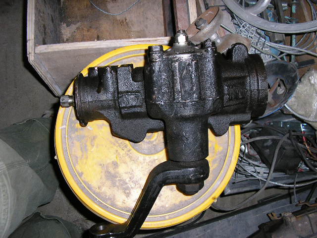

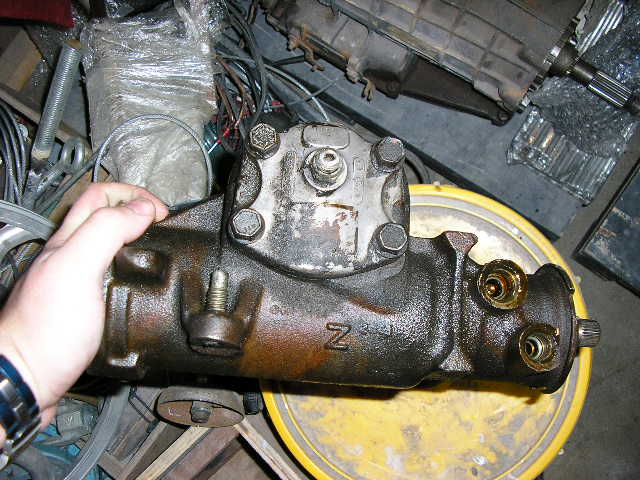

    seguem as fotos da caixa de cherakola
    http://www.4x4brasil.com.br/forum/at...2&d=1156284501
    http://www.4x4brasil.com.br/forum/at...3&d=1156284529

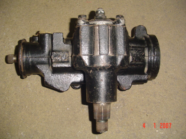

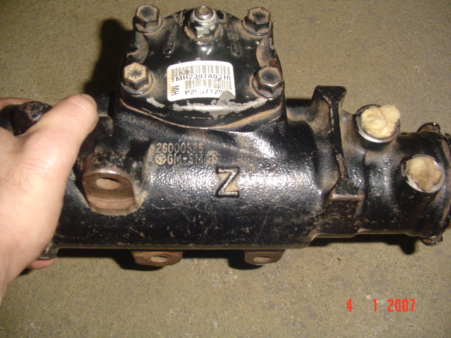

    Cara, pode até ter alguma diferença interna, mas por fora o desenho da carcaça é muito semelhante à da S10, compare as fotos.
    http://www.4x4brasil.com.br/forum/at...2&d=1167918560
    http://www.4x4brasil.com.br/forum/at...3&d=1167918697

    Olhando bem cheguei a conclusão que as caixas de Cheroca e S10 são a mesma, observem o detalhe nas fotos parece que as duas tem a inscrição GM. :concordo:
    Confere aí na sua betão.
    Foto1 DH cheroca Beto Lacerda
    Foto2 DH S10 Elmer.
