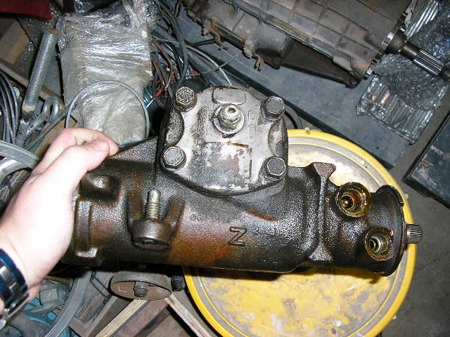

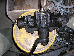

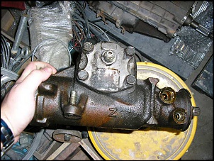

    seguem as fotos da caixa de cherakola
