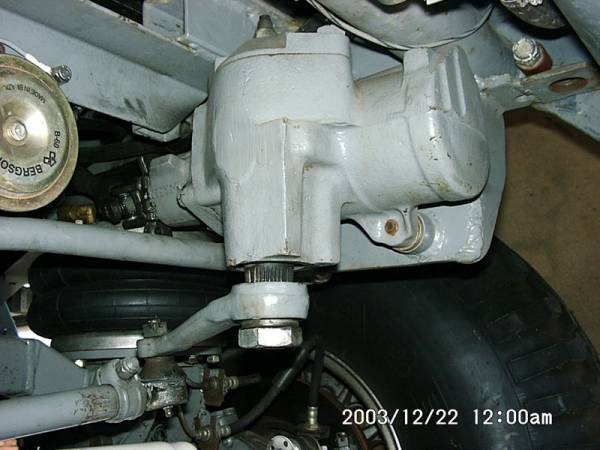

    Leopoldo tavo olhando no seu album e vi esta foto
    Este é o setor do landau? Pensei que o pitman fosse para frente...
