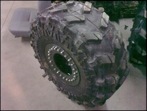

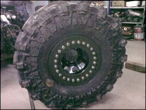

    segue fotos das minhas q montei ,as rodas eram 8'' mas os pneus sao 37x 14,5 ai alarguei elas pra 11'',mais o bead,acho q fica perto de 12,segue entao aquela de dois a menos como o kondz falou,ficou bem proporcional ,nem barrigudo de mais e nem de menos

    Citação Postado originalmente por fabiano caxias Ver Post
    fala fernando ,nao lembro se conheço vc ,mas se me conhece me lembre hehehe
    abraço
    Boa tarde fabiano, suas fotos me deram uma aliviada em relação a uma duvida que tinha, a duvida era se eu podia usar pneus recapados com os Beadlocks e baixa calibragem, os pneus desta foto são recapados não? eles apresentam algum problema em baixa calibragem? que marca são? muito obrigado!
