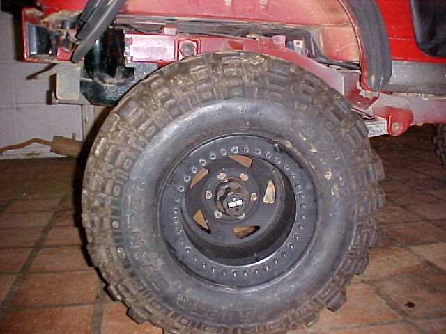

    Vai precisar se quiser utilizar pressões baixas nos pneus. Ou pode se optar para a famosa gambi de meter câmaras nos pneus.........
    Uma foto de meus beadlocks.........

    Bill,
    Essas rodas são 10" ou 8"?

    Tala 10. Porém, depois de montar os aneis beadlock, a tala efetiva chega em algo um pouco maior que 11"..........
