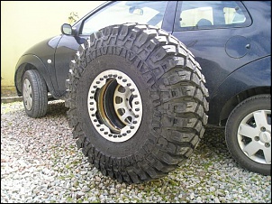

    Fala Vermeio...
    Essas Bead Locks internas devem funcionar muito bem pelo que vi há alguns dias em sites gringos pois a finalidade das duas (Interna e externa) é a mesma (prender o pneu na roda). A interna tem a vantagem de não deixar a roda morder o pneu numa pedra evitando algum dano ou corte ao pneu. A interna prende o pneu dos 2 lados (melhor ainda) apesar de ser raro pelo que li de um pneu se soltar pelo lado de dentro. Se o interno for tão eficaz e eficiente como promete, podemos considerar que ele seja muito melhor que o externo pois:
    - Muito Mais leve
    - Não morde o pneu
    - rápida intalação (o que é muito interessante)
    - Não precisa ter um jogo de rodas próprio para Bead Locks
    - Quando trocar seu jipe, pode ficar com seus beadlocks e colocar em outra roda (de igualtamanho)
    A única coisa que os externos tem de melhor, deve ser a aparência, pois fica muito bonito uma viatura com Bead Locks....

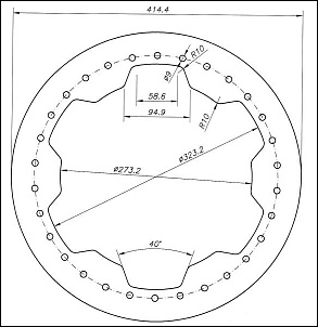

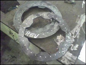

    Amigo, eu tenho o que solicitase na msg acima.

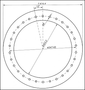

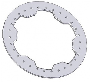

    Projetei em autocad o bead lock pro meu engesa usando as medidas disponíveis na 1º pagina desse tópico e alguns sites gringos, é so mandar cortar em oxiplasma.
    Quem quizer manda um email solicitando juninho@unifap.com.br

    Para que não haja confusão, quando citei em mandar um e-mail solicitando, seria para solicitar o projeto em autocad e não para fazer as rodas. hehe.
    Reformulando: Quem quizer o desenho do meu bead lock me manda um email que forneço, ai é so vcs mandarem cortar e fazer seus bead locks. Como esta em autocad, pode ser alterado conforme quizerem.
    Caso não souberem de empresas que fazem o corte, tb posso informar algumas, ai é so enviar o desenho e solicitar cotações.

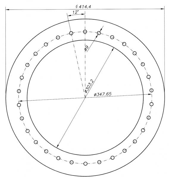

    Para facilitar transformei em imagem o projeto dos bead locks aro 15'', segue:
    utilizei chapa de 0,8 mm de espessura nos aneis internos e externos.

    Caro Juninho, você teria como enviar os desenhos em formato cad? Pois gostaria de levar os desenho já no formato certo pra mandar cortar. O e-mail é: francisco_maciel@hotmail.com
    Agradeço bastante se vc puder me ajudar.

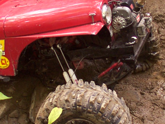

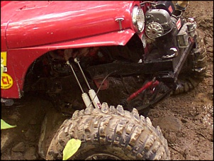

    Citação Postado originalmente por Dennis Figueiredo Ver Post
    Ooooooo demonhu.... nunca tinha visto um pneu assim ,
    fui nessa trilha oi em carolina do norte... descolou o pneu por falta das bead lock..

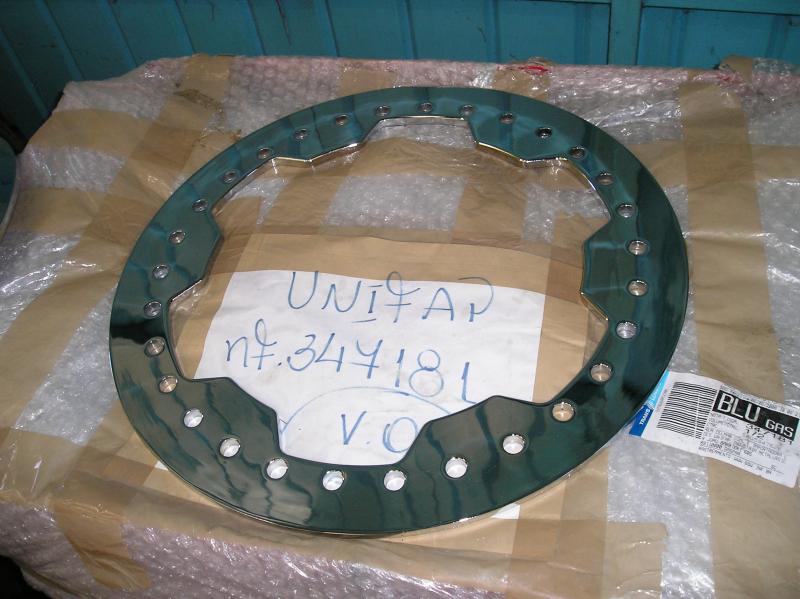

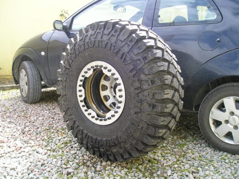

    Olá Marilson,

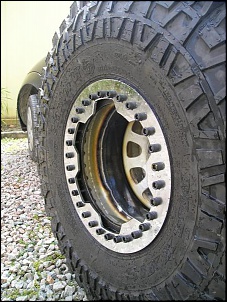

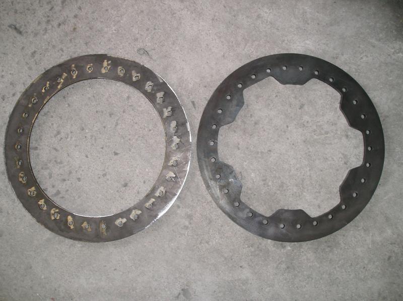

    Teus pneus são bons p/ kct... tava conversando com o Léo sobre a possibilidade de fazermos uns 37 com o recap MUD, te juro que ficará melhor que muito 40".
    Bom, respondendo sua pergunta, estou fabricando aqui na empresa 1 cj pra teste, se der certo aviso a galera.. tô fazendo com corte a plasma em maquina NC com croqui .cam - O acabamento pelo lado de fora ficou muito bom e o lado de saida do plasma terei que passar a lixadeira com disco Flap. Para a furação, utilizarei uma furadeira de bancada, pois os diâmetros são muito pequenos para a maquina automática..., diametro de 8mm (7,9mm) na interna e 10mm na externa. Desta forma, consigo passar o "Macho" (podiam mudar esse nome...) rápido de furadeira. A rosca será fina para parafuso M10. Devagar, mas sai... segue as fotos da bricadeira
    Abç, Mauricio Giacomel

    Citação Postado originalmente por Giacomel Ver Post
    Olá Marilson,
    Mto bom Mauricio, soh de ser feito com um bom equipamento e medidas corretas jah fica de boa qualidade. Boa sorte e nos deixe informados!!!!
    grande abraço!!!!
