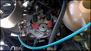

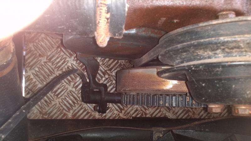

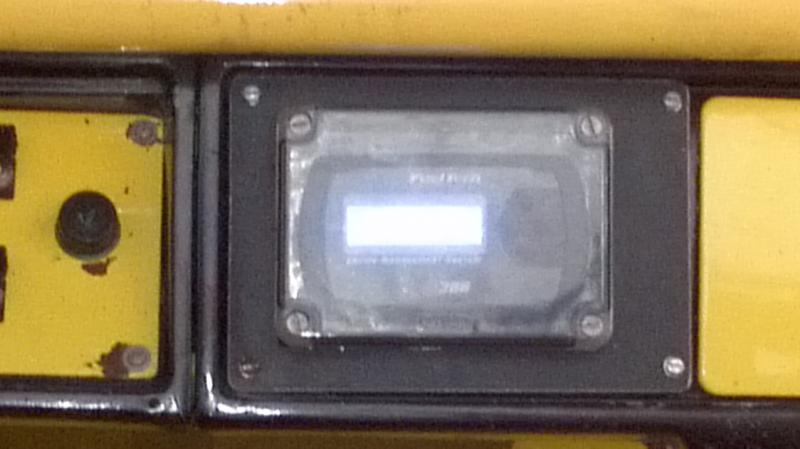

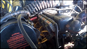

    Fotos da instalação da Injeção no Motor de meu ENGESA
    Estou postando umas fotos de como ficou a instalação da injeção no motor 6cilidros GM em minha ENGESA.
    Para quem quiser inspiração, desejo boa sorte!!!!
    Miniaturas de Anexos Miniaturas de Anexos -2011-06-28_15-28-50_746.jpg   -2011-06-28_15-30-52_991.jpg   -2011-06-28_15-32-51_128.jpg   -2011-06-28_15-38-19_81.jpg   -2011-06-28_15-53-20_751.jpg

    Se vai injetar mesmo, dê preferencia em adaptar uma roda fonica. É mais precisa para funcionamento do motor. Se vai injetr monoponto, use a do monza (até porque não lembro de como é a do logus). O bico injetor compre o do alcool. Injeta mais e sem grilos quando for rodar com alcool. Em relação ao modulo, compre um programavel. Menos frescura pra configurar, instalar e acertar a injeção depois de tudo instalado. Compre um peak and hold também, porque os bicos de injeção monoponto são de baixa impedancia. Devo ter falado um monte de coisa louca né, mas é importante vc pesquisar antes de fazer qualquer coisa. Tendo duvida, adiciona aí no msn ok. Abração!
  • #35
    Entendi.Qual roda fônica posso usar? (só para esclarecer bem esclarecido, roda fônica é aquela dentada que vai um sensor em cima, não é?)
