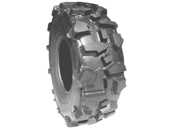

    Alguem ja ouviu falar daquele pneu novo da 3K, o guerra, sera que o bixo é bão pelo menos o desenho do bixo é animar né, aguem ja viu ele em ação
