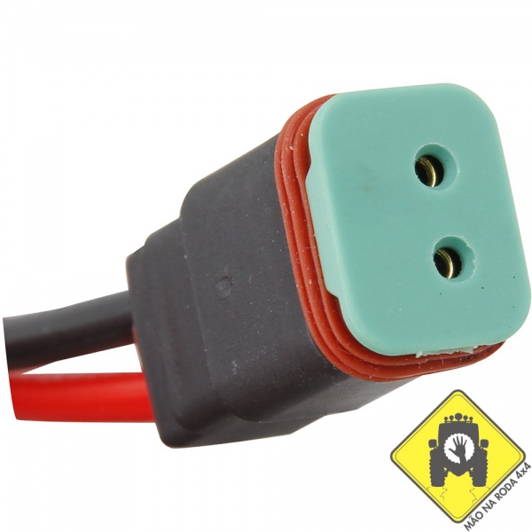

    Só não dá pra entender uma coisa: O sujeito ali em cima já repetiu umas 3 vezes: Os motores diesel dos trollers, hiluxs, s10s e vários outros são motores usados em caminhões!
    O fato de um motor ser LSD ou HSD, é uma adequação de projeto, como já foi dito. Um motor é feito pra suportar cargas de 40-60 toneladas, naturalmente não podendo atingir altas velocidades.
    Agora, não tem porque um jipe de 2 toneladas que não carrega nem 1 tonelada usar um motor LSD limitado assim. Não é questão de superdimensionamento ou subdimensionamento, é filosofia de projeto!!!!!!!! Pensem!! É mais fácil acreditar em teoria da conspiração!?!?!?!?!?! kkkkkkkkkkkk
    Olhem essa matéria: Diesel e motores: tecnologias que andam juntas @ Clube do Diesel ? Novidades, Curiosidades, Motor, Wallpaper, Screensavers, Links e muito mais
    "Os produtores de motores, em seu turno, fazem unidades cada vez mais eficientes. As versões atuais vibram menos, alcançam maiores rotações, apresentam reduzido índice de ruídos e tem níveis baixíssimos de emissões de poluentes. Foram desenvolvidos novos componentes, adotados novos materiais, tecnologia common rail e praticamente todos usam turbocompressor ― que proporciona potência específica elevada e grande torque. Em outras palavras, essa combinação de desenvolvimento de combustível e motores resultou em unidades que reúnem tantas qualidades que resultaram em grande aceitação no mundo todo. Até as corridas estão sendo invadidas pelas motorizações diesel. E é só o começo. "
    Outra: As (muitas) vantagens dos eletrônicos @ Clube do Diesel ? Novidades, Curiosidades, Motor, Wallpaper, Screensavers, Links e muito mais
    "Os motores eletrônicos com gerenciamento da injeção de combustível são extremamente precisos em seu funcionamento. Como são isentos de manutenção periódica, acabam gerando menor custo de operação para o usuário. Outra vantagem dos sistemas monitorados eletronicamente é o baixo índice de emissões ― com redução de até 30% ―, além de proporcionar melhor desempenho, maior durabilidade, economia de combustível e aumento da autonomia. Em relação aos motores a gasolina, os diesel eletrônicos oferecem a grande vantagem de proporcionar maior torque e eficiência operacional, principalmente no caso dos veículos de transporte. Um dos resultados da utilização do dispositivo eletrônico nos motores diesel, o torque elevado em baixas rotações também diminui a quantidade de troca de marchas, melhorando o conforto do motorista. O sistema também pode ser considerado “inteligente”, já que conta com um dispositivo de auto-proteção que oferece menor desgaste aos componentes e aumenta a vida útil do motor e de todo o “powertrain”. Uma unidade diesel em condições ideais de funcionamento pode ultrapassar um milhão de quilômetros rodados, enquanto um do ciclo Otto fica em torno dos 300 mil quilômetros.
    Os novos motores diesel possuem dimensões e pesos semelhantes aos atuais motores mecânicos, mas apresentam um incremento de potência superior a 30%. Esta relação peso/potência é decorrente de uma combinação de benefícios da injeção eletrônica, aliada ao uso de materiais mais resistentes. A tecnologia de injeção eletrônica Common Rail é outro ponto de destaque na tecnologia diesel. Injetores reforçados e a Central de Comando Eletrônica blindada e refrigerada asseguram maior durabilidade e confiabilidade do sistema. Isso permite melhor desempenho, reduzindo o consumo de combustível e, ao mesmo tempo, diminuindo os níveis de emissões de gases e ruído. Em resumo, é excelente."
    E pelo amor de Deus, se um NGD 3.0 usado nos trollers e rangers com 163 cvs originais aguenta 200, 230, 250, 310 cvs todo o original e isso não é superdimensionamento não sei mais o que é:
    http://www.4x4brasil.com.br/forum/tr...ml#post2067103
    Tente extrair 100 cvs a mais de um motor diesel mecânico e veja se o mesmo dura 100 mil km!!!!!!!
    Lembrando que eu concordo que não dá pra estipular a vida útil do motor, pois depende de fatores como uso, clima, manutenção, etc.
    Sobre sensores e atuadores, apresento-lhes o que todo veículo a gasolina e diesel, há décadas usa:
    TERMINAL A PROVA D'ÀGUA
    Anexo 447820
