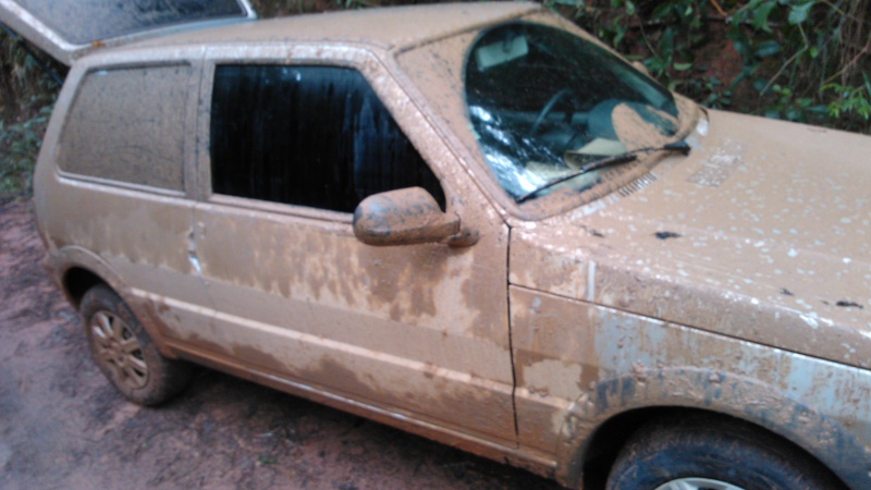

  • 04/02/2014, 20:47
    Rafael_Pitangui
    1 Anexo(s)
    Postado originalmente por Troller-a-vista Ver Post
    resposta inteira em azul...
    Concordo em vários pontos com você, mas para quem trabalha no meio do mato realmente carro é bem complicado.
    Tenho contato com mineradoras (usam muitas hilux e Triton) e em áreas de mineração, se não em engano carro que trabalha dentro de mina são trocados de 1.5 ou 2 anos, não lembro ao certo. Fora isso, não são trocados. Não é raro achar camionetes de 5...6 anos rodando em áreas assim. Só são trocadas quando realmente não aguentam mais. As frotas que são trocadas anualmente são as de carros populares, gol, palio, etc, carros mais baratos!
    Podemos ver isso em site de leiloes corporativos, como Superbid Brasil - Leilão Oficial Online. Só são trocadas as sucatas, enquanto estiver andando, a frota permanece!
    O outro ponto que não concordo é que os novos uno e palio chegam a 400k. Tivemos um uno way 2012 que colocamos na luta. Esse foi embora da empresa com mais de 90k rodados e um motor feito! Vendi por 15k um carro com 1 ano de uso, deixei o novo dono por dentro de tudo o que o carro tinha! Segue foto do danado!Anexo 449624
    Agora imagina isso em um carro de mais de 100k.
    Ja tivemos D-20 (aquelas azul com preto!), F-1000, Ranger a gasolina e diesel, palio MPFI e Fire, uno normal e Way e TR4. E uma coisa eu concordo, os carros antigos quando bem cuidados, rodam muito e com economia!
    Hoje rodo feliz com uma TR4 2005 e que em 6 meses de estrada já rodou mais de 50k. A manutenção não chegou em 1k nesse tempo!
