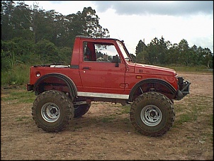

    Quando eu usava pneus Swamper 35 x 15,5, comecei com rodas Mangels comuns de tala 10, offset -44. Ficaram boas..........
    Depois modificei esta mesmas rodas para beadlocks, que levou a tala efetivamente para algo de 11,5"
    Olha que bonitinho............
