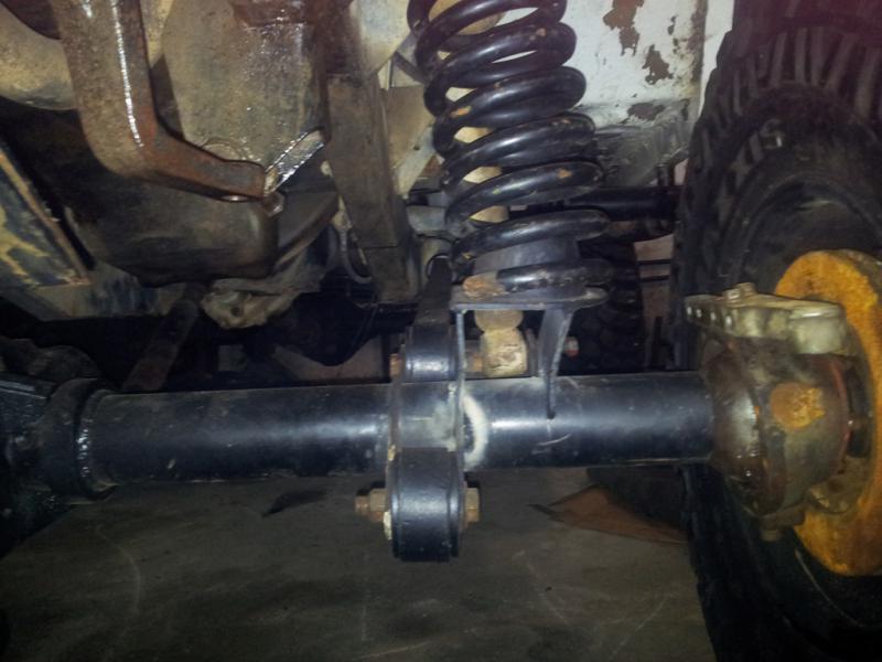

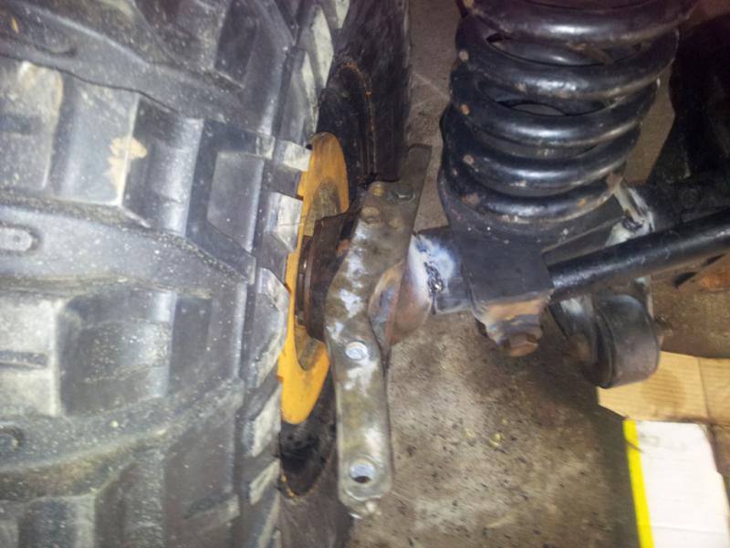

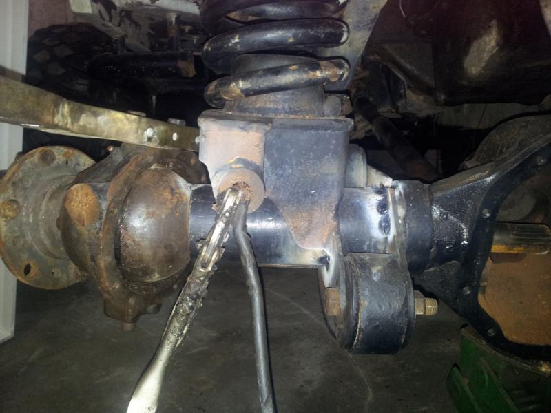

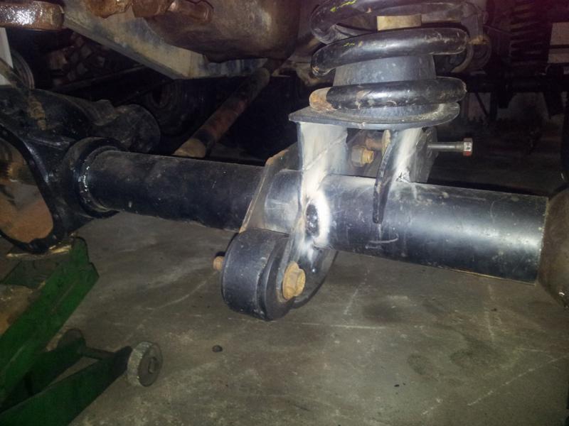

Aproveita que está com os suportes desmontados, a coloca de forma correta os suportes do amortecedor.
Como?
Os parafusos são paralelos ao eixo, correto?
Coloque eles em transversal ao eixo, assim, quando o eixo subir ou descer, o parafuso trabalhará na bucha do amortecedor sem forçá-la lateralmente.
Na parte superior está certo, mais na parte inferior, os engenheiros fizeram errado, e no marruá, está errado também.
Olha uma imagem do que tentei, mais o amortecedor iria dar fim de curso.
https://lh6.googleusercontent.com/-m...0/SAM_0472.JPG
https://lh4.googleusercontent.com/-9...0/SAM_0473.JPG
Lembrando que isso é no suporte do amortecedor junto ao eixo!
