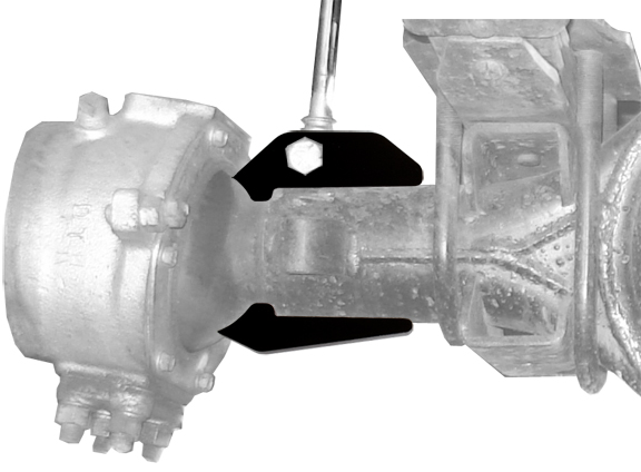

O grande lance que vejo aqui onde ando.. é areia.. então vc pra subir a duna.. geralmente da uma porrada de frente para poder subir.. com todo o peso que tenho na frente.. sempre empena..
Vamos ver o que acontece agora keke
Não era mais fácil fazer o que chamam de Axle Truss ??
http://www.4x4brasil.com.br/forum/forum-geral-4x4-brasil/27688-axle-truss.html
Sim, mas os tubos são um reforço e tanto, o ideal seria juntar os dois pois só os tubos reforçam somente as canelas, eu já estou procurando um jeito de reforçar a bola do diferencial tambem. No caso do Magão ocorria muito de empenar na parte onde segura as bolas do munhão.
Att.
Danilo.
http://www.4x4brasil.com.br/forum/at...5&d=1177169703http://www.4x4brasil.com.br/forum/at...5&d=1177169703
esta parte não faria o reforço necessário ?
Talvez sim, mas os tubos e um puta reforço garantido..rs..Tirando a parte da bola do diferencial o eixo do Magão ficará tão forte quanto um dana70 ou mais.
Plnx,
Sim resolveria tabém.. porém teria que fazer no eixo todo no qual não tenho tanto espaço e distância suficiente.. alem dos suportes da molas que ocupam espaço.. fora isso a tubuleira empena em varios locais.. e empenam pra cima e para tras.. =) Melhor solução trocar a tubuleira =)
