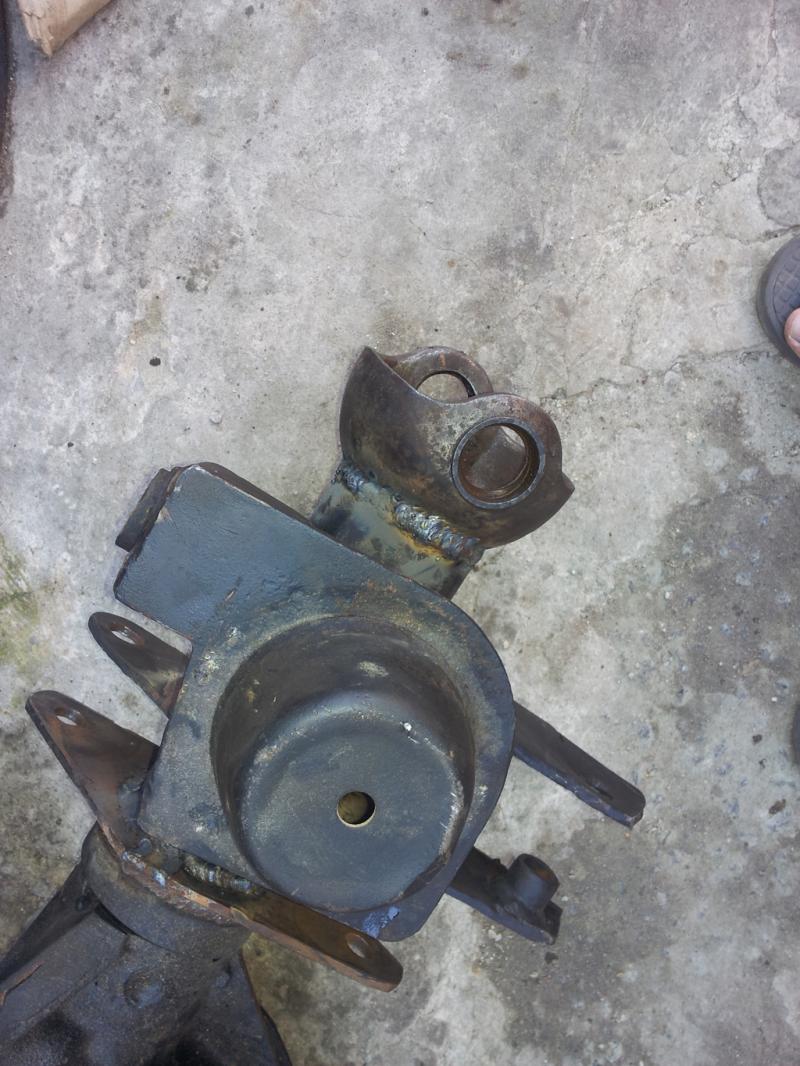

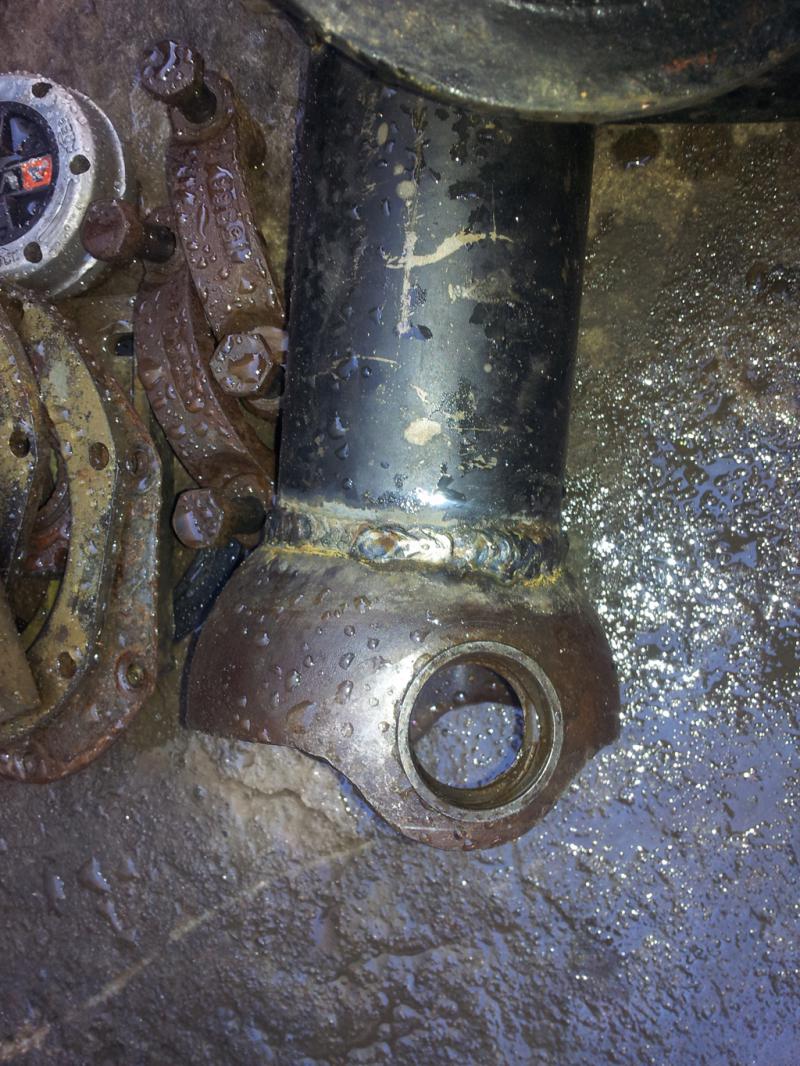

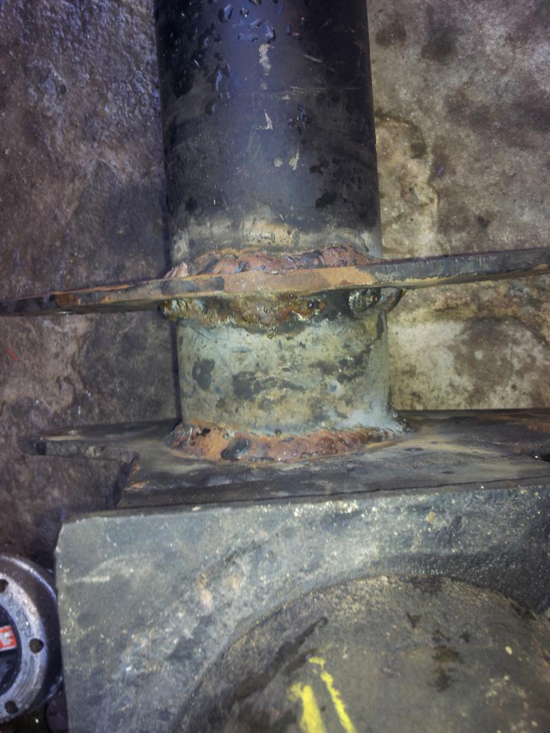

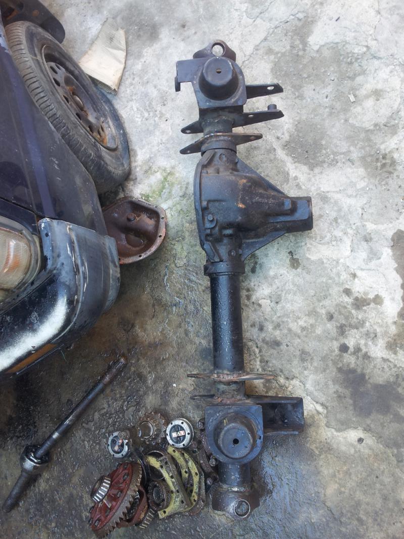

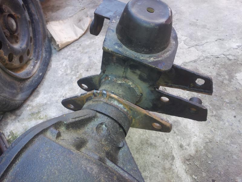

Senhores, Tive um grande problema! Agora a vaca xora! kkkk Quando o cara colocou o tubo maior ele errou algo na medida e a distância do munhão para a satélite ficou menor.. ou seja o semi eixo ficou maior!!!! da pra cortar o semi eixo e abrir as estrias para poder encaixar.. cerca de 1polegada.. poréemmm e a tempera do semi?
Acho que tenho 02 soluções:
1. Compra da ENSIMEC um semi eixo longo mais curto.. na medida correta;
2. Cortar o semi eixo e fazer a estria novamente (Não sei se vai ficar resistente da mesma forma..);
3. Remover o tubo longo.. comprar outro tubo e fazer novamente tudooooo.
O que vcs acham?
O lado curto ele fez certo.. ja o longo errou! e ter que arrancar o tubo novamente para mandar refazer tudo denovo vai ser PUNK!
