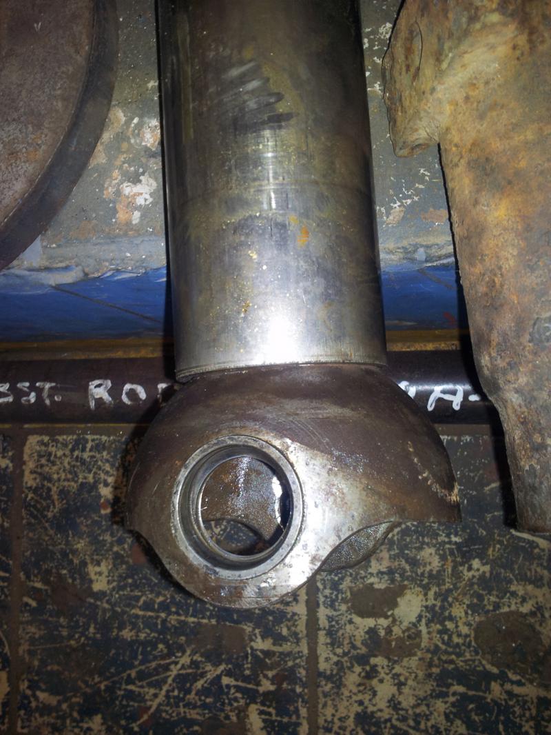

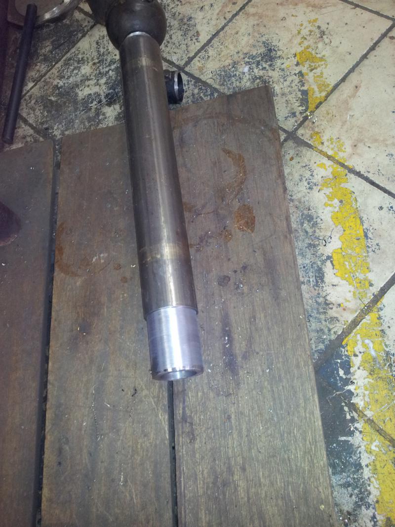

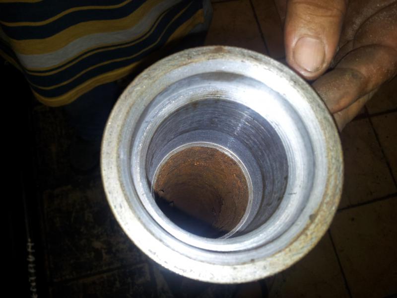

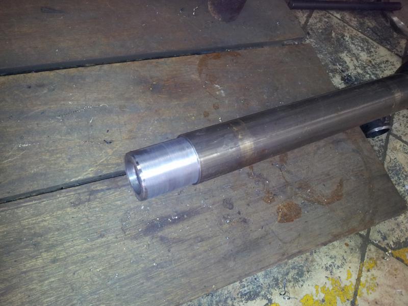

Tubo usinado para encaixar na carcaça D44
Anexo 349322
Usinado para o retentor novo.. (52x32x10)

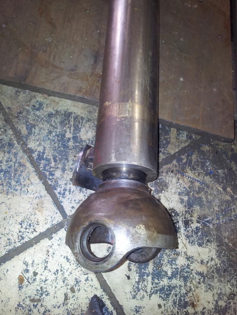

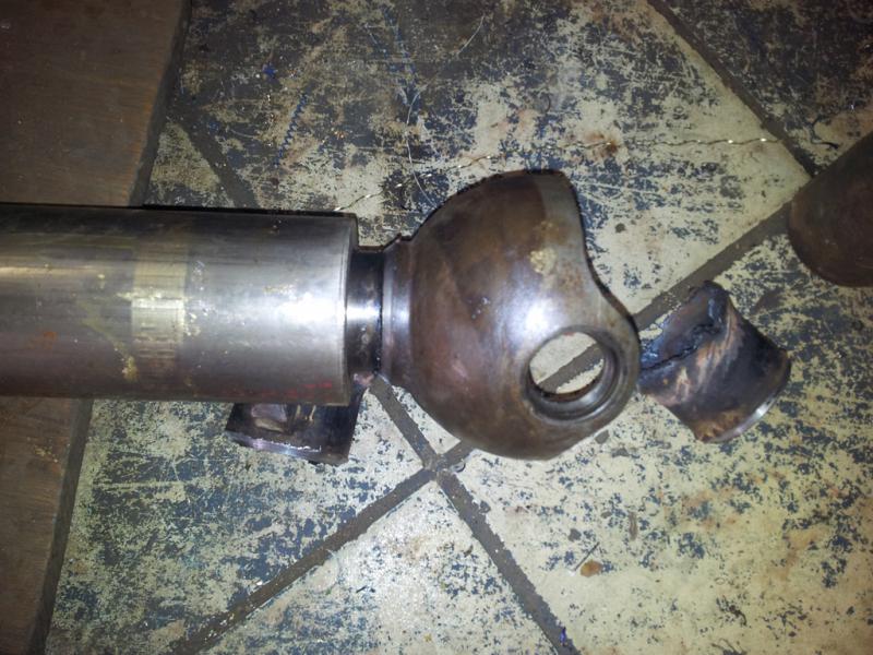

Usinado com Angulo para encaixe da bola do munhão
Anexo 349327
Detalhe para o angulo feito para poder encaixar o munhão
Anexo 349326
Munhão encaixado.. Provavelmente diminuirá um pouco o esterçamento devido a espessura do tubo e o encaixe..
