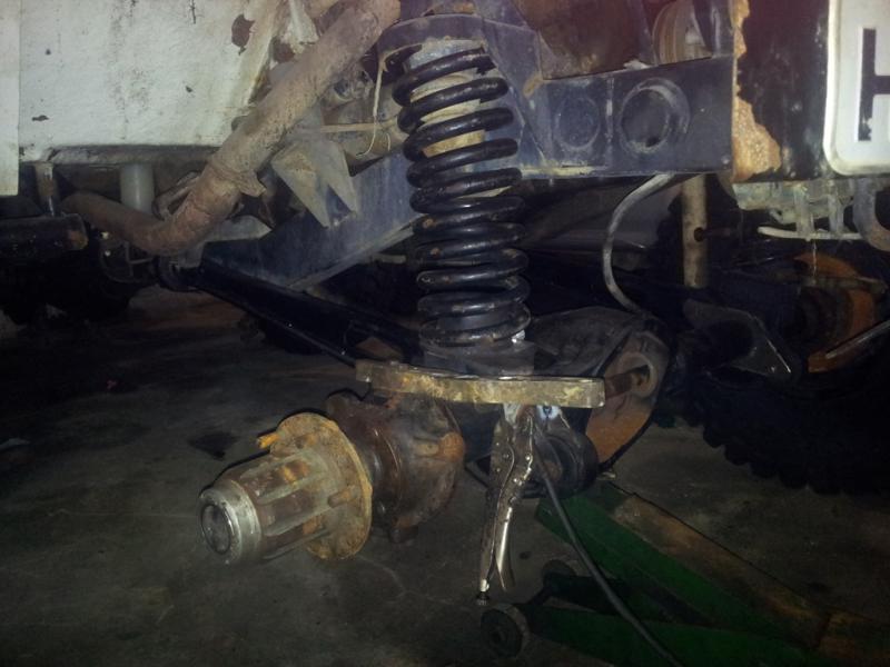

    Senhores,

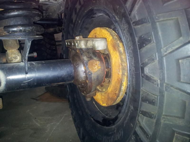

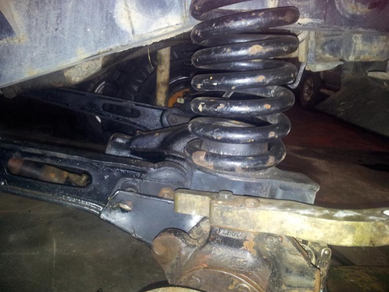

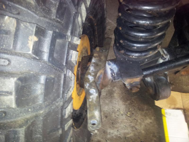

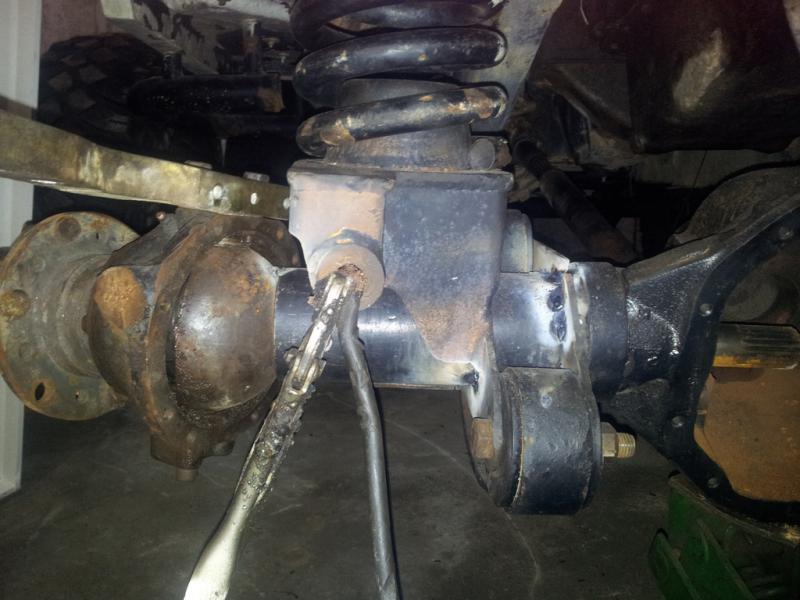

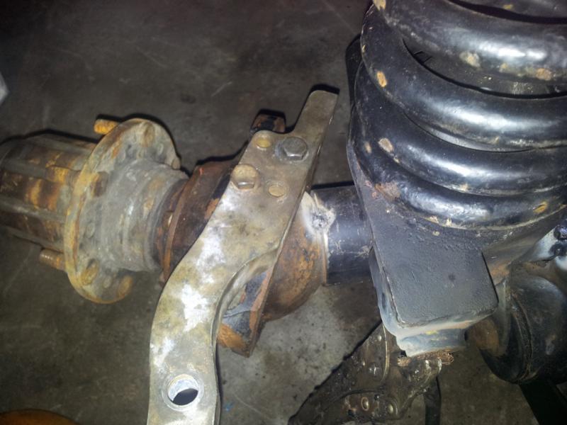

    Segue as fotos do serviço que está sendo feito..
    Montamos parcialmente para fazer o alinhamento do eixo.. ponteamos e estamos ajustando..
    Estou usando molas de F4000.. e aparentemente ficaram boas.. altura ficou boa!
    OBS.: Não liguem para as peças enferrujadas.. ainda vai jatear e pintar kkkk meca fica a 1 quadra da praia.. maresia fodida!
    Elmer,
    Alguma foto mais detalha que queira?
    Kim,
    Por enquanto não vou mecher nos amortecedores.. estou precisandoooooo muitooooo do carro para trabalho e vai atrasar mais ainda..

    Grande Magão, o serviço esta ficando bom heim !!! Vou torcer para ficar "BÃO", se der certo vai ser otimo para ajudar outras pessoas que precisam tambem destas molas !!!

    MaGao!
    Muito bom o serviço!
    Vou copiar ipsis litteris quando fizer o eixo de meu engesa!
    Sempre acompanhando!

    Senhores,
    Atualizando..
    Passei a tarde toda e não conseguimos soldar.. como o tubo mecânico tem uma capa de cromo.. e é em aço.. o eletrodo teria que ser pra inox.. ai consegui comprar.. porém.. a máquina de solda não conseguia derreter ele.. teria que ser uma máquina de solda mais potente..
    O eletrodo que estavamos usando era o 2245 .. que é para aço até 1028.. o acho do eixo é acima de 1030.. ou seja.. soldava.. qualquer porradinha de leve.. quebrava.. =(
    Compramos o eletrodo 7066 (preciso confirmar.. mais acho que isso mesmo) que é para aço acima de 1030.. uso mixto.. Ferro/Aço e trabalhado.. ou seja.. pode soldar e esmerilhar que não racha a solda..
    Porém a máquina de 250A ESAB não derretia ele.. tem q ser uma máquina de 400A..
    Amanhã vou recolher o eixo e levar no rapaz que trocou a tubuleira pra ele soldar na posição correta..

    Citação Postado originalmente por MaGao Ver Post
    Se for um escuro é o 7018, ja usei em alguns trampos aqui e é muito bom pra unir aços diferentes. E é meio chato pra derreter, tem que ser uma maquina boa, tensão e amperagem reguladas corretamente e um profissional experiente pra soldar direito.
