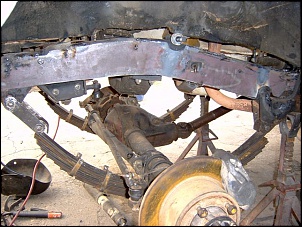

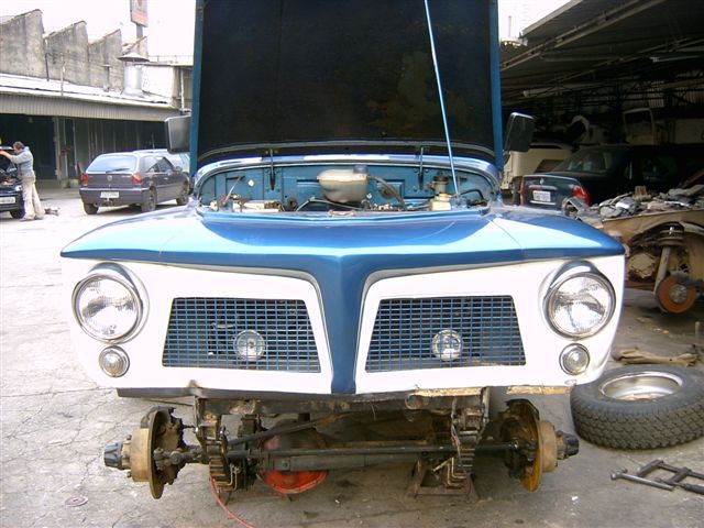

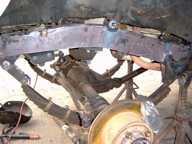

    Eu descobri uma trinca no chassis da Mafalda e na semana seguinte encostei ela numa oficininha lá no Tucuruvi pros caras avaliarem o chassis inteiro e reforçarem onde fosse necessário. Aproveitei e mandei também rancar as molas fora e mandar para um moleiro. Acho que o serviço vai ficar bom, se não o dono não teria feito um Golf e uma Towner big-foot... A oficina é a MCR do Rogério, na Av. Agua Fria n. 1217; tel. 6203-3533. A Mafalda fica pronta nesta Quinta-feira. Tô com a maior saudade da "véia" pois já fazem duas semanas que ela está lá... Sexta não guentei e fui lá à tarde pra dar uma olhadinha nela... Olha aí as fotos...
