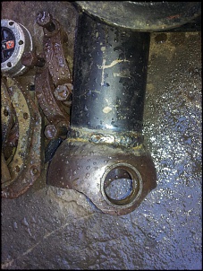

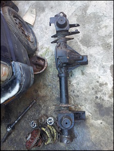

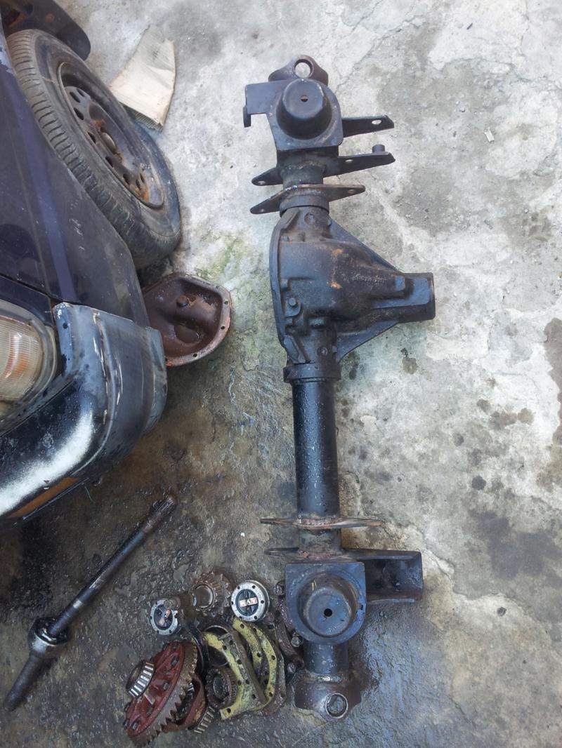

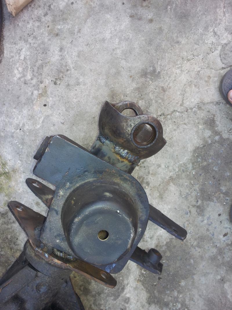

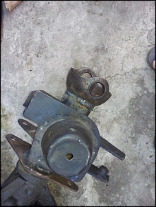

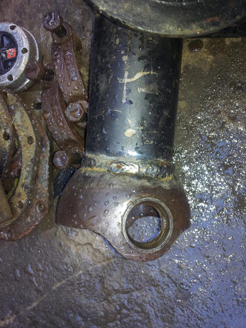

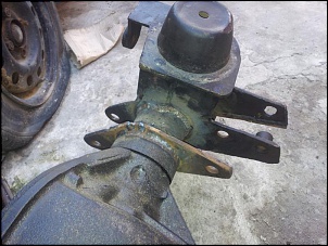

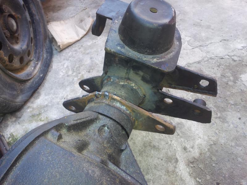

    Depois de muitoooo trabalho... só consegui soldar na MIG.. mesmo com o outro eletroldo deu problema..
    Testei o esterçamento e não comprometeu em nada.. mais ainda preciso fazer o suporte do limitador para poder não ir mais do que o necessário na trilha =)
    segue as fotos de tudo soldade indo pra lavagem e pintura..
