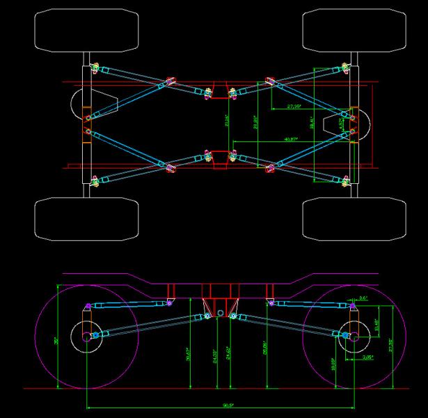

Os meus links inferiores são de tubo redondo de 2" x 1/4" de parede com um OUTRO tubo de 1,5" x 1/8" enfiado dentro. 03 dos 04 links estão tortos..........
tente estes..
são os recomendados nos 4link calculators
Na falta de uma dessas, ou numa urgência, é possível prensar uma rótula esferica da www.termicomcom.br, se as dimensões forem compatíveis.
O porém é que essas peças são bem caras.
terminais rotulares são caro e não prestam pra lama.. a menos que sejam estes q vou usar.. rsrs (não são terminais, são só as rotulas em si)
custam entre 30 e 40 reais cada. tem vedação e podem ser engraxados a cada trilha.
se for comprar o terminal completo sai mais caro e não tem com labios de vedação
tomar cuidado com a carga suportada (muda de acordo com o diametro da esfera, não de acordo com o furo)
termicom só faz sobre encomenda e peças especias e caríssimos
A marca IKO é a melhor saida.
São japoneses (coisa boooooa) endurecidos e revestidos de bissulfeto de molibidenio. Usei o modelo GE 20GS 2RS pros links inferiores e os GE 17GS 2RS pros superiores. (2RS especifica 2 labios de vedação em poliuretano)
Esses aguentam o tranco (foram friamente calculados...hihihi)
deve funcionar (não testei ainda pq não terminei esta merda ainda. isso parece não ter fim!)
Pq ao acelerar os links de cima estarão sob tração e os de baixo sob compressão, ou seja, os de cima estão sendo esticados e os de baixo comprimidos.
Estando sob compressão estão mais sujeitos a flambagem, entortam mais fácil.
Além disso, eles ficam mais perto do chão, então estão mais sucetíveis a sofrerem pancadas de pedras, etc.
