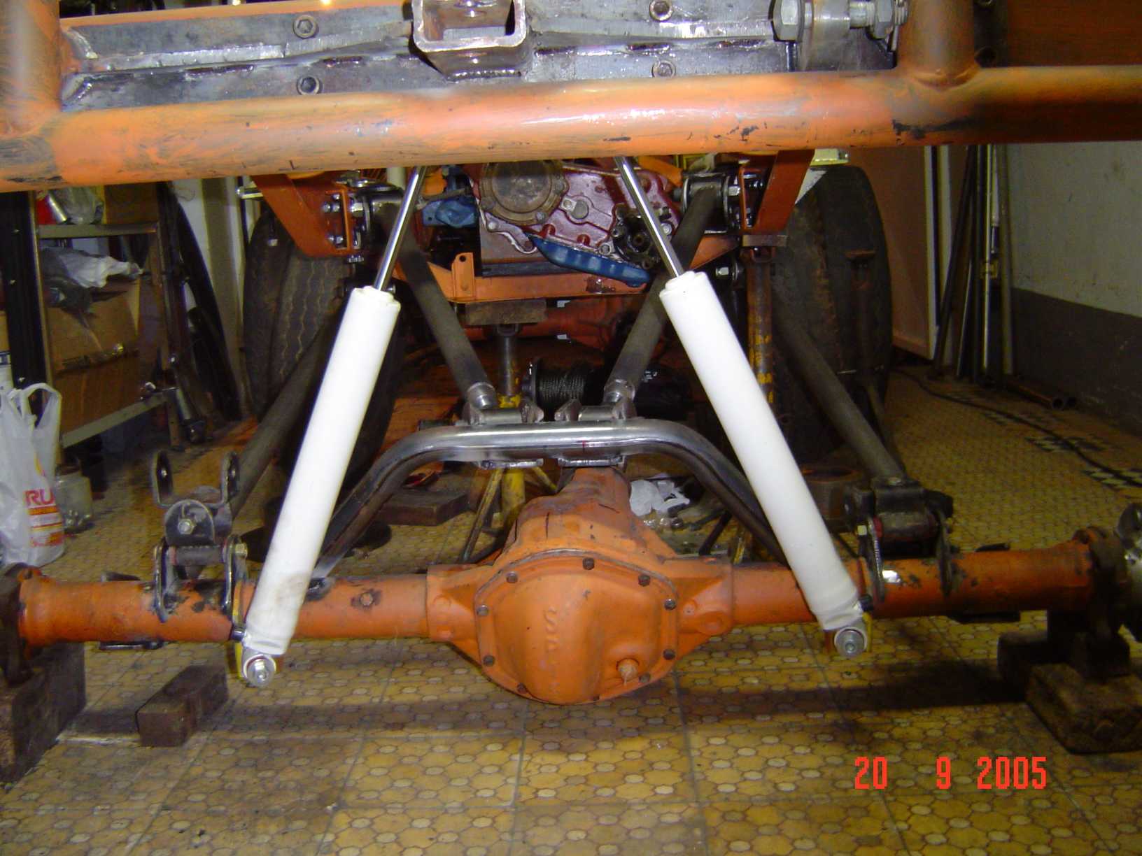

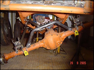

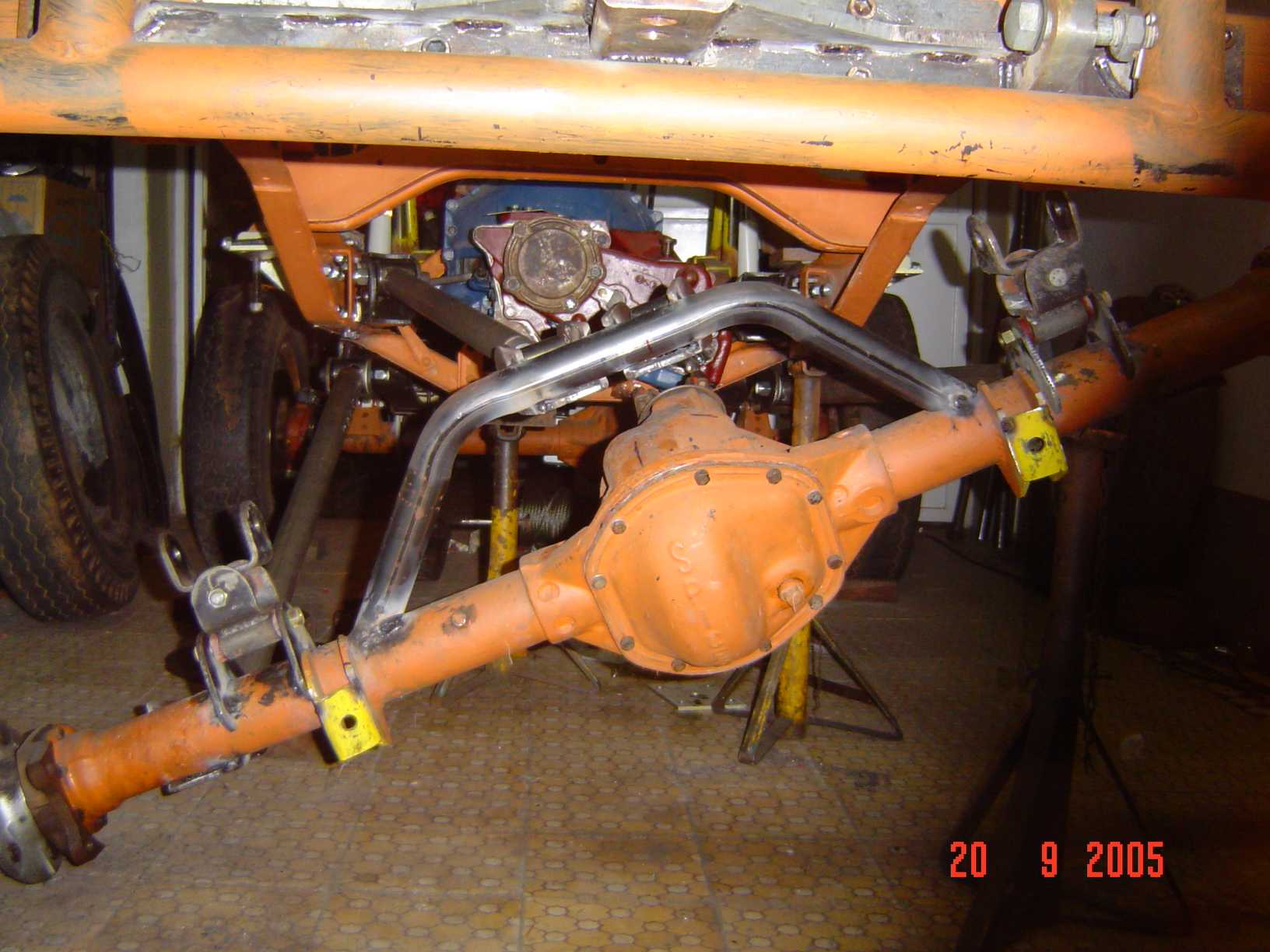

    Ontem fizemos alguns testes e a suspensão se comportou muito bem, quase zero de rear steer, a ponta do pinhão não se mexe em nenhuma situação, torção sem fim ... agora os limitadores do sistema são os amortecedores (de 13") e as próprias molas.
    Ai vão algumas fotos da sessão garage flex !!!

    Fala Frisso,
    To gostando.
    Agora me fala o que este suporte de amortecedor tá fazendo lá em baixo???? Arranca isso que qd articular de verdade eles vão pro saco na hora. Sem falar q vão atrapalhar pra caraio. Pelo que vi, não articulou nem metade do que vai articular em condições reais.
    Pode encomendar um de 15", pois até estar tudo pronto dá tempo deles chegarem. E nem pense em fazer suporte antes de colocar isso numa rampa descente.
