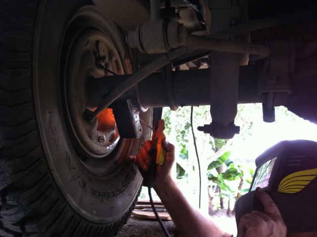

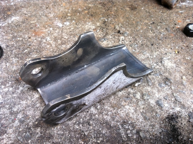

    É uma mudança que vale muito à pena! A forma como fiz me pareceu ser a de menor trabalho. Compra dos suportes superiores, corte e solda dos inferiores.

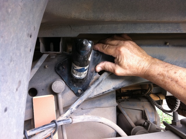

    Quanto a preocupação do espaço pro amortecedor utilizando pneus 265, deves estar ciente que talvez tenha de mandar fazer um espaçador.
    Claro que toda essa mudança é bem vinda se acompanhada de uma verificação/troca de amortecedores, pressão e estado dos pneus e na minha opinião (de usuário...rsrs) a retira das barras anti-rolagem.
    Sorte aí!

    Anexo 551727 tenta adaptar amortecedores cruzados. Mais fácil que colocar quatro, e garante mais estabilidade.
    Acho que a partir das Ranger 2008 os amortecedores são cruzados
    Não entendi como são esses cruzados (X)
    Mas como já foi dito, a partir de 2008 os amortecedores foram colocados pro lado de fora das molas, mais próximos das rodas, e apenas dois como já era, só isso.

    O cruzado, é como já são originalmente. Um pra frente, e o outro pra trás do eixo. Os amortecedores não devem estar no mesmo plano, por isso essa forma de instalação.
    Essa de deixar os 4 tb acho grosseria...rsrs
    Antes dois, no lugar mais correto e de boa qualidade!
    Sds.

    Pois então, esse único porém inviabiliza o uso desse suporte! Não fosse só isso, ainda tem o fato de que a furação provavelmente não bate e o curso do amortecedor iria ficar extremamente curto. Não espere encontrar alguma solução plug & play que faça evitar corte e solda, acho muito difícil encontrar.Eu já me dei por satisfeito que no caso dos suportes superiores a coisa foi fácil!Suerte.

    Boa noite ! Essa peça que voce informa que foi soldada no eixo , vc sabe me dizer onde vende ? ou como consigo ?
    Att
    Anexo 298733
    Att
    Anexo 298733
    Parceiro,
    Não vende em nenhum lugar. Eu cortei a original e soldei mais perto das pontas. Se tu quer fazer aquela jabuticaba de colocar 4 amortecedores, vais ter de mandar fazer a peça em alguma metalúrgica.
