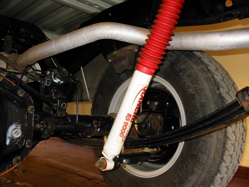

    Estive vendo o suporte do amortecedor da S10, ele vai preso junto a fixação do feixe de molas no eixo, seria ainda mais facil instalar por não precisar soldar.
    O único porém é que o feixe de molas da s10 vai preso na parte de baixo do eixo, e na ranger é na parte de cima. Mas ainda assim dava pra pensar em algo do tipo.

    Estive vendo o suporte do amortecedor da S10, ele vai preso junto a fixação do feixe de molas no eixo, seria ainda mais facil instalar por não precisar soldar.O único porém é que o feixe de molas da s10 vai preso na parte de baixo do eixo, e na ranger é na parte de cima. Mas ainda assim dava pra pensar em algo do tipo.Como nessa imagem;http://www.4x4brasil.com.br/forum/at...ncho_3_181.jpg
    Pois então, esse único porém inviabiliza o uso desse suporte! Não fosse só isso, ainda tem o fato de que a furação provavelmente não bate e o curso do amortecedor iria ficar extremamente curto. Não espere encontrar alguma solução plug & play que faça evitar corte e solda, acho muito difícil encontrar.Eu já me dei por satisfeito que no caso dos suportes superiores a coisa foi fácil!Suerte.

    Plug & play é dificil mesmo, mas gostei da ideia de não soldar nada no eixo, um suporte desses é até simples de se fazer, tanto quanto o original que precisaria soldar, e quanto ao curso, penso que é só mudar o ponto de fixação de cima, deixando o amortecedor mais na diagonal e menos na vertical, e isso é bem simples de fazer.
    E se não ficar bom, aí solda hehe
