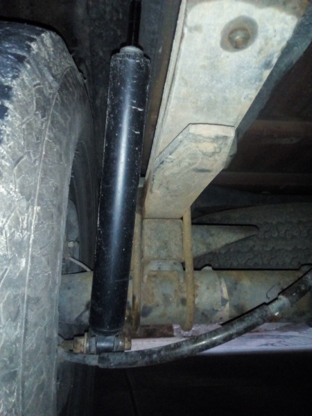

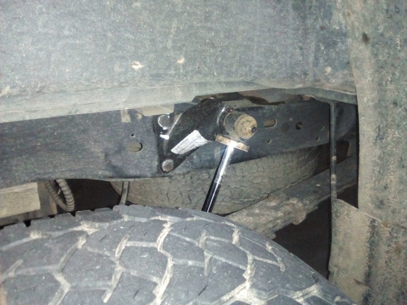

    Klemba,
    Eu achei no Mercado Livre. Comprei desse vendedor de Caxias do Sul: http://produto.mercadolivre.com.br/M...o-original-_JM
    Como podes ver nas perguntas que fiz pro vendedor, vais notar que é o mesmo suporte para ambos os lados, como um amortecedor é pra frente e o outro pra trás, eles não são espelhados, são iguais mesmo.
    Eu os instalei na mesma furação onde os originais são rebitados. Pra tirar os rebites, um furo passante de 5 mm bem no centro do rebite, depois alarga pra um de 9, uma marretada com talhadeira e já era, tchau rebite!!! Assim é bem mais rápido do que com uma lixadeira c/ disco de corte.
    Seguem as fotos:
    Anexo 548030
    Anexo 548031
    Anexo 548032
    Anexo 548029
    Anexo 548033
    Anexo 548034
    Algumas observações, cada parafuso do suporte superior demanda 3 arruelas cada. Uma fica ensanduichada entre o suporte e o chassis, uma vez que tem um ressalto.
    Usei parafusos de aço M10x30 mm, com porcas travantes.
    Os suportes inferiores, soldei com MIG. Na verdade fica quase impossível soldar ele do lado da roda na parte mais central. Até tentei com eletrodo.....mas pqp, soldar na posição sobre cabeça, deitado no chão todo torto é flórida!
    Bom, mas depois de todo o trabalho, acho que fui devidamente recompensado! A melhora na "curva teste" que utilizei para comparação do antes e depois me deixou isso muito claro (ou está deixando!). Curva essa que tomei como padrão faze-la a 70km/h, onde lá pelas tantas há duas imperfeições que cruzam a pista, acredito que devido a dois remendos pra passar alguma tubulação. Na configuração antiga era batata, eu passava e a traseira desgarrava, me obrigando a corrigir na direção. Isso acabou com a configuração atual, ela mantem a linha.
    Um ganho que considero marginal, foi a diminuição da rolagem, não que eu ache isso importante, mas aconteceu. Para os que não sabem eu ando sem as barras estabilizadoras.
    No mais era isso! Abs.
    PS. Próximo passo será atrasar a entrada da mola de carga (rebater ela um pouco pra baixo), um leve aumento dos espaçadores centrais das lâminas dos feixes (4 mm) e a colocação dos separadores nas pontas das molas feito de teflon.
    PS.2. Alguém pode explicar pro ignorante aqui pq as fotos não aparecem direto no post?
    Ranger XL CE 4x4 Diesel 2000/2001
    Maxion 2.5 transformado 2.8+TGV

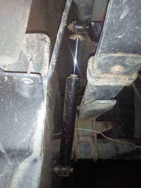

    Suporte novo parafusado na longarina
    Suporte novo, esquerda

    bom que deu certo, só achei estranho esse amortecedor com a haste pra fora sem proteção... vai deixar assim?
    RANGER CE 2.8 BL3"
  • #56
    Usuário Avatar de RicardoFLN
    31/10/2014
    Águas Mornas/SC
    804
    Agradecimentos: 42
    Citação Postado originalmente por klemba Ver Post
    Sim, vou deixar assim. Fui eu que tirei. Os novos amortecedores serão com sanfona (coifa)!
    Os espaçadores de teflon para as molas estão a caminho!
    Sds.

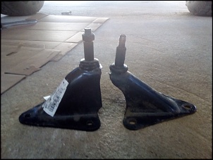

    Ricardo, os suportes originais não dão certo do lado de fora do chassi? Pela foto eles são bem parecidos.
  • #58
    31/10/2014
    Águas Mornas/SC
    804
    Agradecimentos: 42
    Citação Postado originalmente por Coophamat Ver Post
    Não dão, de certeza. São 3 problemas. Primeiro que a furação não bate, mesmo que em uma primeira impressão seja só troca-lo de lado na longarina. Segundo, o ângulo do parafuso de fixação do olhal do amortecedor é contrário ao que tem de ser, e por último, como fica claro na foto, ele tem menos "altura", deixaria o amortecedor batendo nas molas.
    Ou compra os próprios, ou constrói do zero, é mais jogo!
    Abs.
