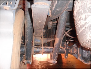

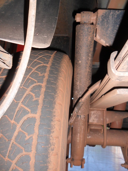

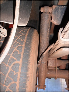

    Tá ai as fotos dos amortecedores
    Ranger com 4 amortecedores traseiros-sam_3122.jpg esquerdo
    Ranger com 4 amortecedores traseiros-sam_3123.jpgdireito
    Ranger com 4 amortecedores traseiros-sam_3124.jpg Os amortecedores externos ficaram bem próximos à roda. Inviabiliza pneus maiores.

    Bota perto nisso.Só espaçadores pra resolver.
