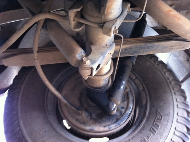

    Bem, cheguei a algumas conclusões depois de medir e observar...
    1- Daria pra pegar os suportes dos amortecedores originais da ranger e montar trocando de lado na parte de fora do chassis, casaria a furação pelo lado de fora, já que têm lado
    2- Não tem espaço para usar por exemplo as braçadeiras como as da barra estabilizadora no eixo, daria interferência com o suporte das molas traseiras
    3- Pelo comprimento inicial necessário aos amortecedores para o curso indicado, a ponta inferior deles é localizada abaixo do eixo. Daí, mesmo que se desenvolva um suporte aparafusado, ele estaria sujeito à torção sobre o eixo onde ele pegaria, resultando muito provavelmente em escorregamento e desastre total, diferente do estabilizador que puxa e empurra +- alinhado com o eixo. A direção do esforço, nesse caso, casa muito bem com a direção da solda.
    Conclusão: se alguém quer fazer, vai de solda mesmo, é o mais indicado por diversas razões.
    PS: Eletrodo revestido, bem limpo, eletrodos secos em estufa, controle de corrente, soldador bom, ... , deve ficar muito bom, mas se alguém que for fazer tiver acesso à MIG, melhor.
    PS2: Paciência da hora da solda, fazer solda segmentada em locais alternados, dando tempo para o eixo esfriar entre soldas.
    Quanto a mim, partirei para a substituição por amortecedores pressurizados bons antes de mais nada. Os meus devem ser originais ainda... de 1999... kkk

    Patoso
    Postado originalmente por BRAVOECONOVEMBER Ver Post
    Isso ai funciona, mas lembre-se q tem q comprar o suporte da ranger nova, pq o comprimento da peça é diferente!! Eu comprei foi esses suportes, custou 115 cada c n me engano!!

    Marcelo Corradi
    eu estou meio cego ou tá esquesito isso aqui....
    http://www.4x4brasil.com.br/forum/at...8&d=1308876551
    nessa foto do Patoso, se vê 4 lâminas do feixe de molas do lado direito do eixo, mas do lado esquerdo tem apenas 3 lâminas?

    KKKKKK....Comédia de mais né?? Mas é facil explicar.....A primeira mola estava um pouco torcida, tive até que alinhar ela na época, por isso está vendo ela do lado direito e do lado esquerdo nao!!..huhuhuhu

    Marcelo Corradi
    ah bom Patoso! agora entendi! ela tava escondidinha ali atrás né? kkkkkkkkkkkkkkkkkk
