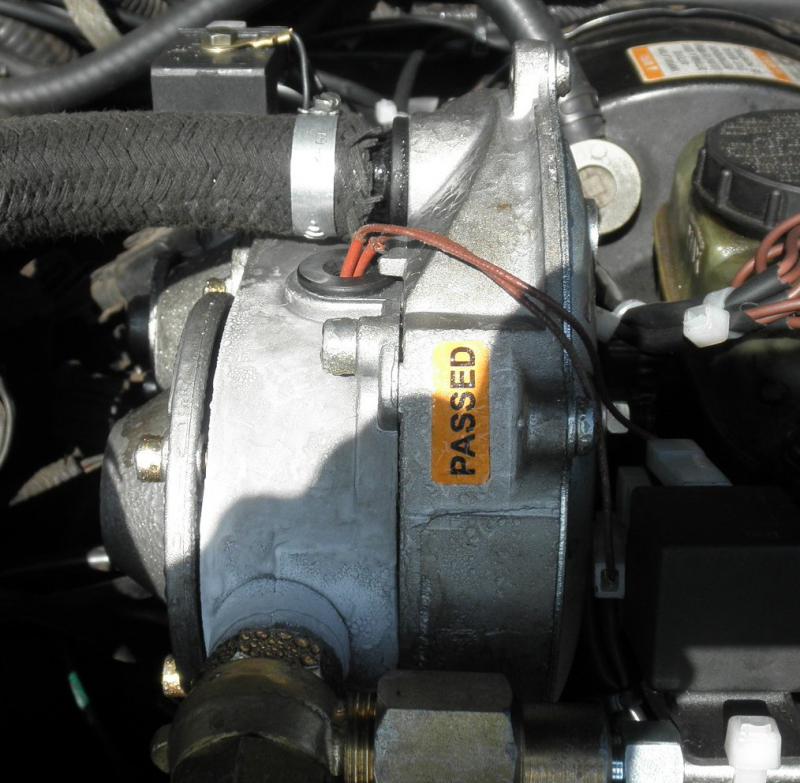

    Sábado agora, um dia normal com +- 28 graus e seco, peguei estrada com a minha explo, e após alguns minutos viajando (sem forçar muito o sistema) veja como ficou o redutor.
    Estava em inicio de congelamento. Pior que, como disse anteriormente, este modelo da REG (italiana) não tem aquecimento por água, só elétrico, que não está dando conta do recado. Já fui na instaladora, e o próximo passo é instalar um dispositivo de pré-aquecimento (elétrico também).

    Oi J.
    Que Zica hein!.
    Em compensação o meu é só alegria, nesses últimos dias tenho saido as 5h30 da manhã com frio de 9C na estrada e nada de congelamento, tenho a impressão que o consumo melhou, se confirmar te informo por aqui. O meu regulador anterior tinha aquecimento por parafuso resistor e não dava conta não.

    Passei por aqui só para registrar: com a instalação das mangueiras para aquecer o regulador resolveu o problema do congelamento e o consumo melhorou em 30%.

    fbmiguel, meu problema com o GNV foi resolvido. No meu redutor não tem arrefecimento, apenas aquecimento elétrico. Foi instalada uma dupla resistência, e a temperatura é muito quente mesmo!!! Estou viajando amanhã, e quando voltar posto minhas impressões sobre esse sistema totalmente elétrico.

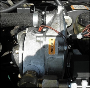

    Nova configuração do GNV
    Colegas
    Foi instalado no redutor da minha Explo mais um sistema elétrico de aquecimento, conforme foto abaixo. Então são dois sistemas elétricos. Lembrando que esse modelo REG não possui entrada para arrefecimento líquido, apenas elétrico.

    De fato o aquecimento externo (o debaixo) esquenta muito bem, "ferve" eu diria.
