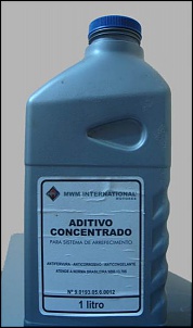

    Achei um frasco vazio do que uso. Uso com água bidestilada já que tenho à disposição e sem custo.

    Citação Postado originalmente por Rogério Gama Ver Post
    Só que esse aí é o antigo. O novo é o concertado...

    Citação Postado originalmente por Walter L. L. Casitta Ver Post
    Esse eu comprei uns 7 meses atrás ou mais. É de cor vermelha.
    Mas esse de 250ml é só anticorrosivo ou aditivo?
    Ambos têm a mesma função: aditivo anti-corrosivo para evitar a ferrugem, a cavitação e a formação de depósitos de sais.
    Antigamente existia um anticorrosivo e um aditivo em frascos de 1 litro. Hoje só existe um que é mais concentrado e é verde em frasco de 250ml...
