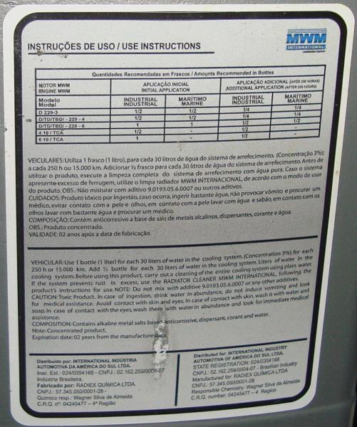

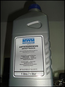

    Completando o tópico...
    Segue a cobra morta, o pau (NF de compra na JS peças) eu não sei onde está mas podem acreditar que foi 8 conto.
