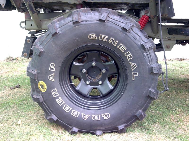

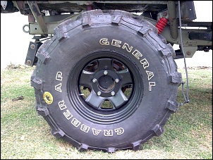

    Opa!
    É como o Fernando falou, 2 recapadão na caçamba e uma meia camara de caminhão cheia de areia, troca na hora da quissaça e vc passa dando risada!
    Abraço...
