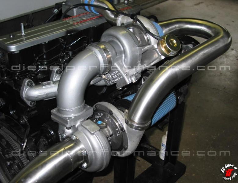

Eu e o CAVESO pensamos em fazer aquele da segunda foto!
Aquele que chamo de twin.
O CAVESO já está até providenciando os bicos retrabalhado para o MWM 2.8
eu vou de cummins

nao existe um "melhor". Existe a qual cada um se aplica melhor:
Exemplo, tenho uma Ferrari V8, quero aumentar a potencia usando turbinas. Cara, alguem procura torque em baixa numa ferrari? se o cara quer turbiná-la .. entao é pra andar forte na alta.. enfim, 2 turbinas iguais, uma pra cada bancada de 4cl é a ideia mais acessivel. Até pq assim, fica muito mais facil fazer o coletor de escape.
Agora, vc tem uma F250, MWM 6cl.. um motor diesel, HSD. Vc quer mais potencia, mas nao quer perder a força em baixa, já que usa a caminhonete tbm pra trabalho.
Sua caminhonete original tem pegada em 1700rpm.
Se tu prepará-la pra ficar forte.. terá que usar algo como uma .70.70.
Nisso, a pegada da turbina ja vai estar entre 2500 e 2800rpm, pensa trabalhar com uma caminhonete assim? ainda mais tratando-se de uma f250 que é pesada. Para carregar peso, principalmente em lugares com muitos aclives e declives, forçaria muito a embreagem.
Entao, nada como manter a turbina original, aliar a ela uma turbina maior e ter força em toda faixa de giro, desde os 1700rpm até os 3800 + -.
talvez sua caminhonete nao ande tanto quanto uma com uma turbina enorme que pega em 2500 ~2800 e empurra ate 4000, mas, nao tem como fazer milagres né?
È como se fosse um cobertor curto, se tapar as orelhas, descobrirá os pés.. e vice versa.

Tu nao é do picapes gm? nao és tao leigo assim..
mas enfim, uma foto pra ti ver

A pergunta seria; qual o sistema melhor para uma necessidade estabelecida ou projetada.
Alto torque em baixo giro, R2S, ou sequencial, com um turbo menor e outro maior, onde o menor, vai "entrar" logo em baixa RPM, favorecendo o torque, e o segundo, entraria nas RPM altas, MANTENDO A POTENCIA DESEJADA, sem precisar de tanta pressão, pois voce aumentou o "giro" e isso por si só,já faz o fluxo de ar admitido aumentar também, sem precisar "pressiona-lo" tanto(o ar), para "ir pra dentro do motor", como também não ESTRANGULA a SAIDA DO ESCAPE, pois os gases seriam desviados para esta turbina. Esta característica é interessante em motores DIESEL, principalmente HSD, para evitar o efeito turbo LAG. O "outro" sistema, TURBO PARALELO, é muito usado em motores V, mas pode-se usar em motores em linha também, o que acontece literalmente, é que voce terá duas turbinas lado a lado(PARALELAS) iguais, onde a pressão de trabalho será igual nas duas, e o VOLUME DE AR COMPRIMIDO SERÁ SOMADO, para "abastecer" o motor, com o fluxo de ar necesario para a potencia desejada. Como se divide o fluxo pelas duas turbinas, usa-se um modelo de turbina menor, favorecendo um pouco o torque, mas não tanto quanto no R2S, ou no sistema série -paralelo, porque só tem "metade" do motor soprando em cada uma.
No sistema série (turbina e compressor), um pouco mais compelxo, todo o escape é direcionado para as duas turbinas, passando primeiro em uma e em seguida na outra, tendo uma WASTEGATE, que desviará o fluxo de gases,ligando a entrada da primeira à saida da segunda(BY-PASS), quando a pressão projetada for alcaçada. Este sistema pode-se usar duas turbinas iguais, (usa-se em motores grandes), turbinas grandes, onde elas tem na curva do compressor, o volume de ar necessario(fluxo), para alimentar a potencia desejada, mas não produz a pressao necessaria, então quando as duas "sopram" vai chegar à admissão, o resultado da multiplicação DA RAZÃO DE PRESSÃO, das duas turbinas(muita pressão).
O série - paralelo, no lado turbina, é igual ao série, mas o lado compressor, o turbo estará em paralelo, como dito, e o fluxo de ar dos dois, será SOMADA, e a pressão mantida, são dois turbos menores, iguais, que enntrarão em baixa RPM, pois todo o escape sopra neles, e manterão o fluxo de ar nos altos regimes(vamos somar o "ar"dos dois).
Viu como é complexo? E tudo isso acima é "bi-turbo",twin- turbo", chamemos pelo nome que mais "agrardar" ( sendo que twin é igual a gemeos, seria mais pra chamar de twin turbo, quando forem dois iguais) ..rsNunca falei muito sobre isso, pois sempre surge o comentário em tópicos diversos, as vezes, um fala, bi turbo é isso, é aquilo, foi o "fulano" que criou, beltrano não é pioneiro, etc, etc. Então pra nõa render conversa de forma errada, nunca repliquei, e sugeri agora, a criação de um tópico sobre o assunto. Tenho muito material, que posso postar.

Simplesmente pela tua explicação, dá pra notar que mesmo as turbinas TGV não possuem a mesma capacidade de desempenho que um sistema bi-turbo. Sabes se tem algum sistema Bi-TGV?

Está certo Edin, os Bi-Sequenciais(em serie, um menor e o outro maior), são mais eficientes que um TGV, além de que o turbo TGV, tem manutenção mais cara.
A BORG ta projetando um sistema Bi-TGV, só que li não me lembro onde, e não salvei o arquivo, tou procurando, pra gente postar aqui.
