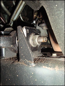

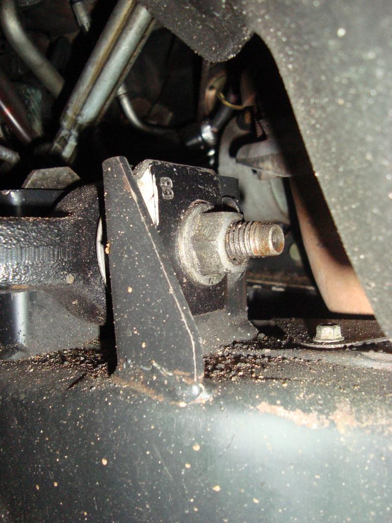

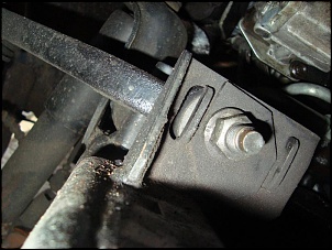

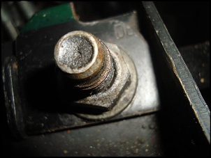

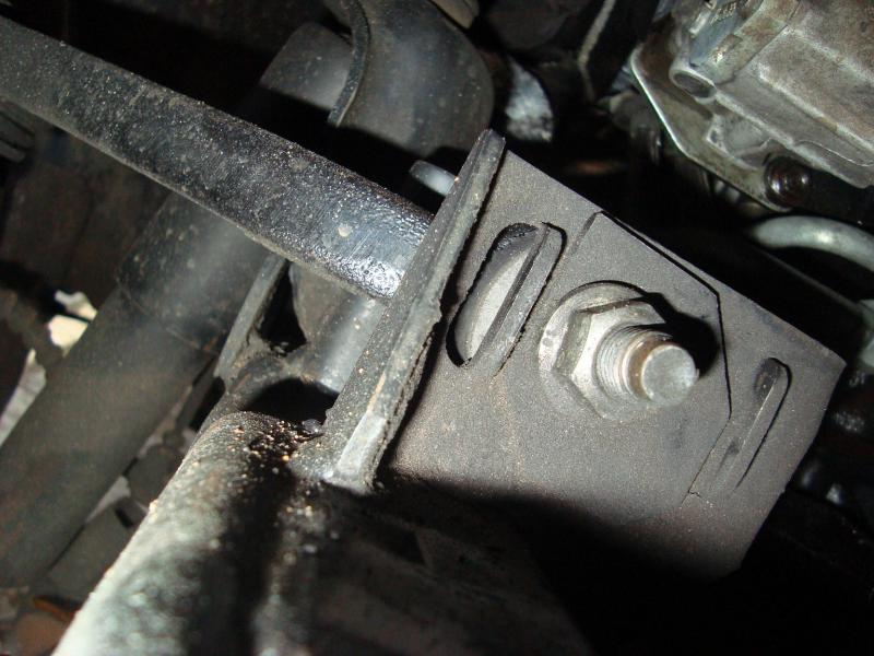

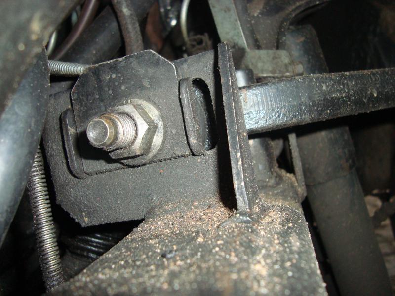

    Pesquisei um pouquinho e pelo que entendi o ajuste do caster e camber é girando essas arruelas que fixam o braço bumerangue, certo?
    As fotos estão na seguinte seqüência:
    LADO DO MOTORISTA FIXAÇÃO DIANTEIRA
    LADO DO MOTORISTA FIXAÇÃO TRASEIRA
    LADO DO PASSAGEIRO FIXAÇÃO DIANTEIRA
    Pelo que entendi para ajustar um camber negativo, temos que "aumentar a projeção" da bandeja ajustando a arruela de forma a diminuir a distância entre o centro da bucha e o pára-lama, certo?
    E esse ajuste tem que ser igual nas duas fixações (dianteira e traseira) pois se mexermos só em uma vamos alterar também o caster
    Considerando que o cáster está ok.
    Dá para concluir que não tenho mais ajuste na lado do PASSAGEIRO NA FIXAÇÃO DIANTEIRA?
    Estou concluindo isso pq pela foto a arruela já está ajustada de forma a minimizar a distância entre o centro da bucha e o pára-lama.
