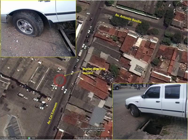

  • #96
    Usuário Avatar de TylerNTL
    13/08/2005
    Natal/RN
    1,627
    Em um episódio envolvendo uma prefeita incompetente e uma manobra de ré saí no prejuízo de um novo "pneu novo", um farol de neblina engenbrado e um pára-choque meio desalinhado com uma cicatriz na saia.
    Troquei o pneu e mandei balancear e alinhar. Aí veio essa conversa mole de desempenar não sei o que não sei como, pq a cambagem está no máximo.
    Fui na concessionária (por culpa de vocês quebrei minha promessa de nunca mais entrar em uma concessionária ford) e descobri que simplesmente não fazem alinhamento na Ranger nem F250!!!
    Indicaram ir não sei aonde que é quem faz o alinhamento das caminhonetes para eles (realmente transpareceu confiança e capacidade técnica).
    É impressão minha ou a Salinas de Natal-RN é a pior concessionária ford do Brasil?
    Alguém poderia explicar, detalhadamente como se eu tivesse 5 anos, como é feito o ajuste da cambagem?
    Alguém indica uma oficina que trabalhe com alinhamento em Natal que saiba fazer esse ajuste sem picaretagem?
