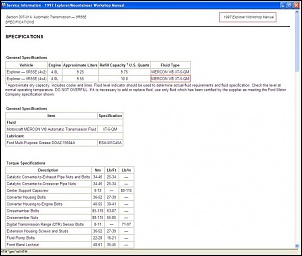

    Renato, no DVD Ford Service Information consta MERCON V também para a 97. Veja no anexo.
    Miniaturas de Anexos Miniaturas de Anexos -mercon-v-service-info.jpg   -mercon-v.jpg

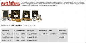

    Fui orientado pelo Mark da rockauto a comprar o Master Repair Kit ou o Super Kit (em anexo), alguém conhece?
    Se você puder planejar com antecedência, é melhor programar uma manutenção geral com MASTER KIT (US$ 150,00) + SHIFT KIT (US$40,00)+ solenóide EPC (US$100,00) + VSS (US$30,00) + fiação dos conectores (US$30,00). Filtro, gaxeta e óleo (MERCON V só encontrei o ISAMATIC V da Ipiranga - tambor de 20 litros por R$450,00).

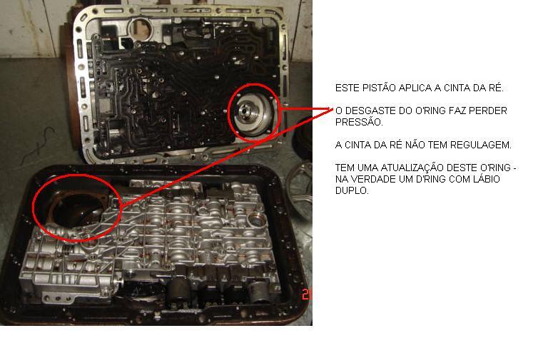

    O câmbio é eletrônico, com comando na mesma centralina do motor (PCM). P'rá testar o funcionamento das solenóides tem que ter um scanner (as solenóides SS e TCS são ON/OFF, mas a solenóide EPC é "flutuante").
    A ré não é acionada por nenhuma solenóide específica e este problema pode ser somente desgaste do O'Ring do pistão de acionamento. Não é difícil de trocar e deve resolver (se não der certo, o problema é de desgate na cinta de ré, que não tem regulagem e p'rá trocar tem que desmontar o câmbio inteiro). Dê uma olhada na ponta do eixo do pistão de acionamento da ré. Se estiver quebrada, o curso do pistão não é suficiente para aplicar a cinta.
    Se o sintoma for somente a perda da ré, troque o O'Ring (na verdade, foi atualizado para um D'Ring de lábio duplo), junta da tampa, filtro e óleo (TEXAMATIC).
    Você vai precisar de um torquímetro pequeno (o torque de aperto é 8-11Nm / 71-97 lb-in). Faça um gabarito (pode ser de papelão) do corpo de válvulas para ir colocando os parafusos conforme for retirando (tem 6 tamanhos diferentes). É bom identificar os "furos" com os números da seqüência de aperto. Cuidado ao retirar a guia dos fios das solenóides e os próprios fios - o banho de óleo faz eles ficarem quebradiços. Limpeza é fundamental - um fiapo de estopa pode travar um êmbolo interno.
    Dê uma olhada nos anexos.
    Boa sorte.
    Márcio
