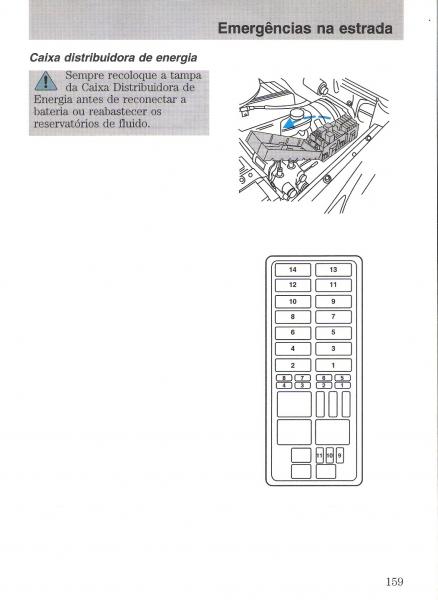

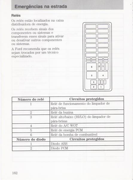

    Verifica o relê da bomba de combustível, não consigo associar esses estalos do lado do motorista com alguma marcha do câmbio automático

    então pessoal, constatei mais um detalhe. Quando ligo o carro nos finais de semana ele demora a pegar, tenho que ir e voltar a chave umas 4 vezes insistentemente até que ele finalmente pega e fica normal pegando de primeira em todas as tentativas. O mais interessante e que quando eu insisto na segunda tenatativa eu escuto o mesmo estalinho, realmente acho que possa ser algo com relê. Obrigado pelas respostas e continuem me ajudando, abraços a todos

    Já trocou o relê? Basta levar o seu em alguma loja de auto peças para comparar e comprar igual. Esse segundo sintoma aponta para a bomba de combustível (baixa pressão) que pode ser causada pelo relê com defeito. Esse não é o tipo de problema que se deixa pra lá, verifica o quanto antes.
