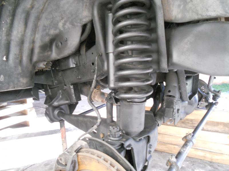

    Bruno, é isso aí mesmo!
    É bem simples. O mais complicado é acertar os ângulos do enxerto do pitmann, o resto é muito fácil com soluções também simples.
    Faz todo o kit primeiro e vai instalando solucionando os problemas na instalação.

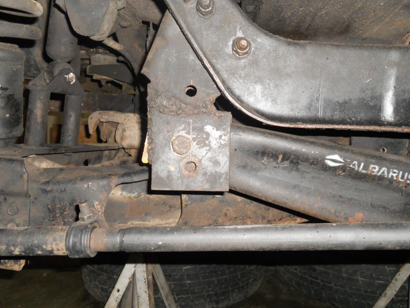

    obigado edin
    oq eu tentei falar da pra ver na ultima foto,a furação nao ficou reta com a original.ela que faz a bitola dianteira ne?se tiver mais pra esquerda vai diminuir a bitola da dianteira correto ?

    Isso mesmo! Eu "apertei" mais a bitola pois o eixo estriado pegava muito na ponta da luva deslizante, então dei uma reduzida na bitola para fazer essa correção. A F-1000 tem a bitola dianteira em 1,65 e a traseira em 1,60, e essa diferença faz as rodas dianteiras ficarem mais para fora que as traseiras, então eu dei essa reduzida tentando jogar com a tolerância das peças.
